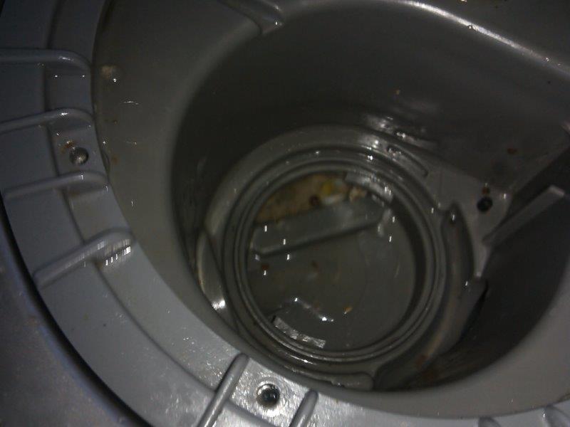

Tak z myčky jsem sundal bočnice a hledal vypouštěcí čerpadlo,žádné jsem nenašel ani nějaký filtr.Čerpadlo to má jedno jak na mytí tak na vypouštění.Nevím jak to teda funguje. Vypouštěcí hadice vede do toho labirintu nebo co to je a z toho pak do čerpadla. Tak jsem myčku zase zadekloval.Pak mi to stejně nedalo tak jsem hadicí vyplachoval tu šachtičku pro filtry po chvíli vyplavala rýže,myčku jsem pustil a už vypouští,tak že byla někde uvnitř ucpaná rýží.
(35.18 KiB) Staženo 169 x
