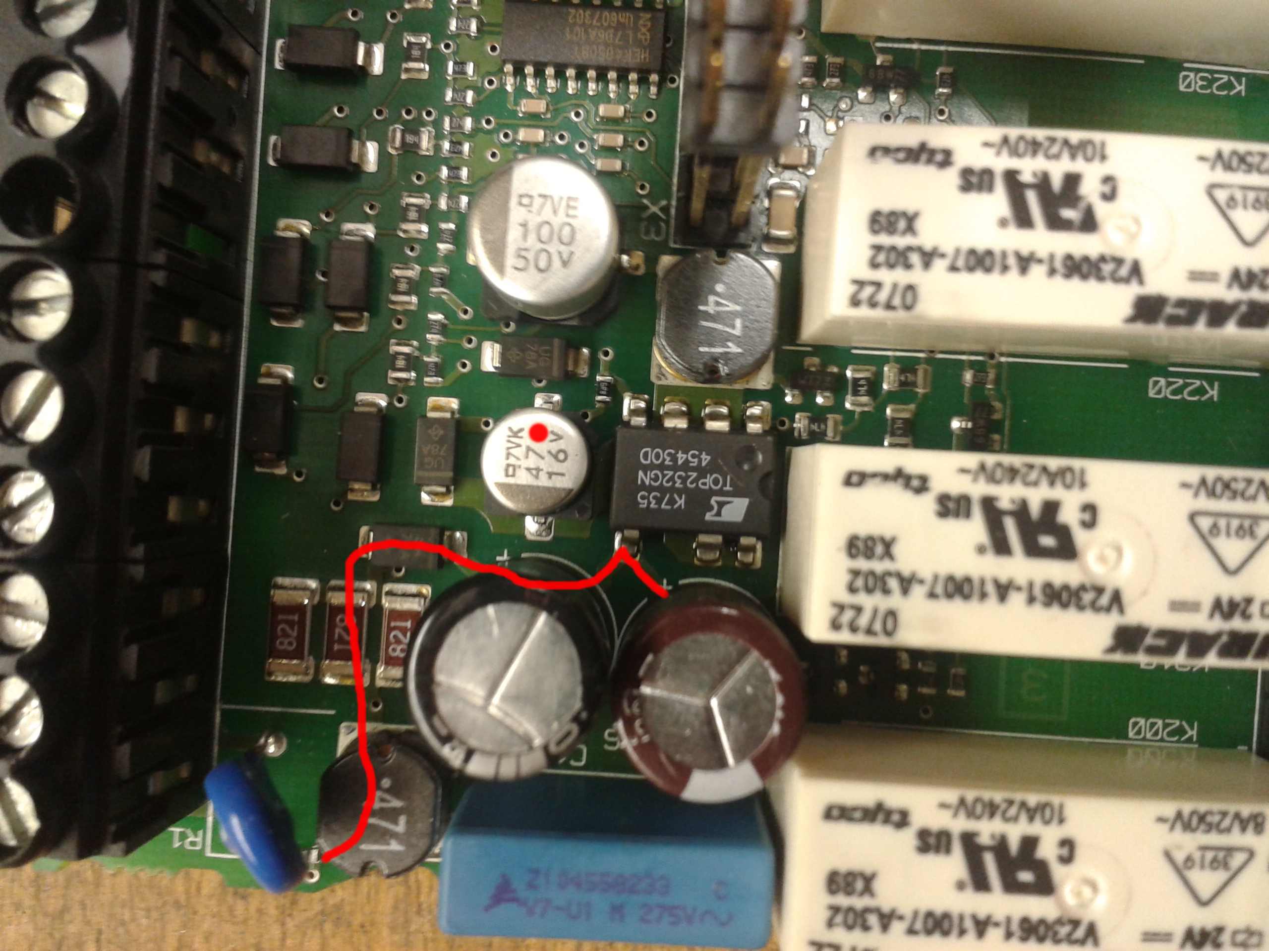

Předem Vás zdravím,
chtěl bych požádat o hodnoty smd kondenzátorů viz obrázky.
Předem děkuji Vašek.

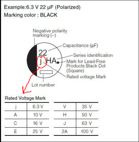

langos2
Příspěvky: 26
Registrován: 19 srp 2011, 00:00
#3 Příspěvek od langos2 »
Díky za rychlou odpověď.
u těch 220 je značení HLA ?
Děkuji

#4 Příspěvek od procesor »
asi tak

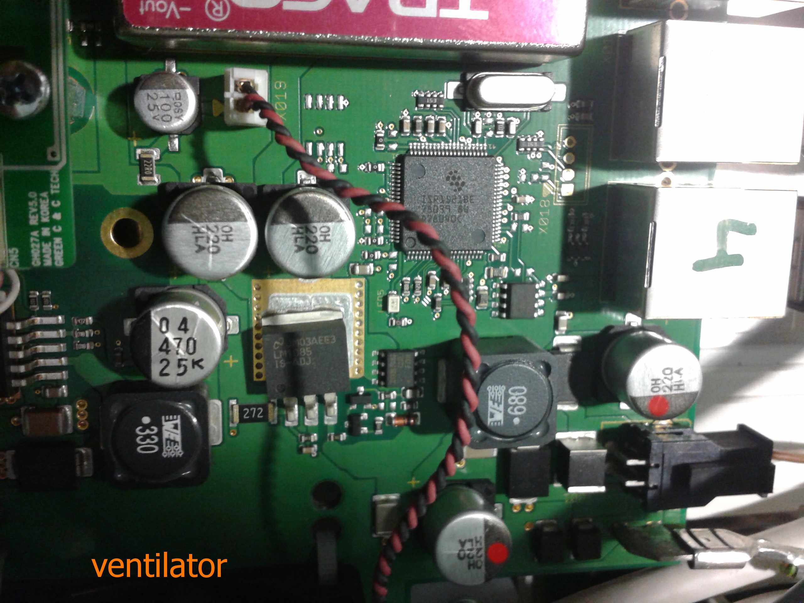

Bohužel nejsem žádný elektronek, tak zkouším.
Ta první deska (foto)je z plastického lisu pro displej byl tam vadný právě ten zdroj tak jsem dal náhradu traco nic jiného jsem nesehnal po odstávce takhle skončily dvě desky u jedné jsou docela nafouknuté kondenzátoru 220 u vstupního napětí pravý spodní roh tak je chci posléze vyměnit. Možná je to způsobeno že nejsou chlazeny ventilátorem který jde vidět pouze částečně levý spodní roh.
A ta druhá deska je Logo zdá se také vadný zdroj TPO při odstraňování droje jsem lehce máčknul i kondenzátor 47 tak jsem jej odpájel a vadný.

#8 Příspěvek od jogi24 »
Neviem ako iny ludia,ale ja som na tych doskach z Tvojich fotiek nedokazal identifikovat pohladom ze ktory z tych kondenzatorov je vadny.
Na prvej fotke by som siel pomerat tie 2 stabilizatory, a niekde okrajom mas aj DC/DC menic. Ako prve by som dosku napojil na stabilizovany zdroj a skusil,ci nenabehne, a potpm meral.

Tak jsem obrázky opravil.
Označené kondenzátory jsou nafouklé ale na druhé desce měl jsem totiž dvě stejné u obou jak píšeš jsem měnil DC/DC měnič výstup měl 3V teď to jede. Na desce kde jsou nafouklé kondenzátory jde vidět na displeji při provozu rušivé vlivy pouze na označené záložce v systému. Desky jsou odzkoušené na jednom stroji.
Na desce z loga jsem měřil u IO TOP nožičky C a M jedna 5V druha 2V možná to bylo i opačně přesně teď nevím předpokládám že je asi vadný.
Směr od napájení k IO vstup 230V AC na IO bylo cca 300VDC jde to přes 3paralelní odpory s diodou v serii pak dva paralelní kondíky
jogi24
Příspěvky: 515
Registrován: 12 bře 2009, 00:00
#10 Příspěvek od jogi24 »
Tu prvu dosku skus napojit na ten stabilizovany zdroj. Mal by v podstate nahradit tie nafucane kondiky.
Mohlo by sa to potom rozbehnut. Alebo pokial nemas zdroj, kludne mozes skusit paralelne na tie kondiky naletovat obycajne nozickove.
Na tom druhom,je ten 47uF na spetnej vezbe, Ten skus takisto nadletovat obycajnym 47uF paralelne na ten existujuci, skontroluj tie smd rezistory 82ohm, a este by som skusil vymenit ten filtrovaci vstupny kondik. Tych 300V sa mi zda byt trosku menej, cakal by som 320-340V pokial neje v zatazi.
Po nabehu napajania,by mal ten TOP232 po 10ms sam zakmitat, a caka odpoved od trafaka(cize na tom 47uF kondiku). Ak je OK bezi,ak nie,vypina.

ještě jednou první desky byly dvě obě po výměně měniče DC/DC jedou akorát u jedné je vidět lehce řádkující displej ale pouze na označené záložce v systému stroje v každým případě kondíky vyměním.
Součástky na druhé desce zkusím vyměnit ale bohužél až během příštího týden.
Zatim dám vědět Vašek.

Zdravím,
tak jsem zkoušet přepájet ty kondenzátory 47mF, a 100mf na desce loga a výměna i io za top233g. Logo se rozjede naběhne i displej cvakne jedno relátko po cca 15s vše opět spadne. Pokud odpojím od sítě a opět zapojím deska se nerozjede ale stačí chvíli počkat a pak se vše opakuje.
Nemáte někdo další zkušenosti?
