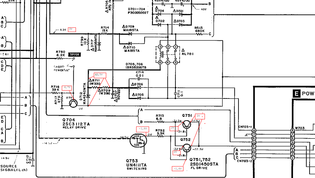

No,protože bych to chtěl pomoct řešit,tak mám pár hodnot.Měřil jsem nejdřív v módu-standby-,pak v režimu-spojené kontakty relé.
Na D705 a706 naměřím v obou režimech 43V,na R752 nenaměřím nic
Nejdřív jsem zjistil,že je přerušen Q704,vyměněn za jiný,podobný.
Ještě mě napadlo,jestli to vůbec bude chodit samostatně,připojil jsem krabici ST-CH,propojil a nic se nezměnilo.

Asi to nebylo srozumitelné,ale teď mám v příloze nějaké výsledky měření v módu standby,ten vadný tranzistor Q704 je momentálně venku,zkusil jsem tam dát jiný,ale relé spínalo okamžitě po připojení zesilovače a to i po odpojení W501,502(propojení s ovládací částí),díky za odpovědi.
