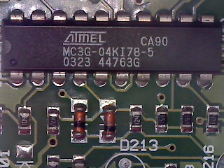

Marně pátrám na netu po datasheet této součástky.
Poradí někdo,kde jej stáhnout.Dík

Co je to za obvod.Je to použito na elektronice pl.kotle CAFFOTEAUX.

Takto to vypadá jako nějaký klasický MCU od Atmelu (AT89C2051, AT89C4051, spíš ale ATTINY2313), akorát naprogramovaný přímo v továrně a přeznačený pro účely výrobce elektroniky kotle, který si je objednával - zkusil bych porovnat katalogové listy známých součástek od atmelu v pouzdře DIP20, jestli tam nebude nějaká větší podoba.
