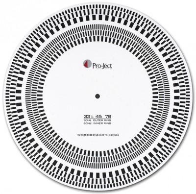

Vytiskni si přílohu, polož na talíř gramofonu k orientační kontrole přesnosti otáček. Tebe zajímá řada znaků 50 Hz (vnější) neboť d=120*f/n (RNDr. Josef Pešák str.192-193), nezbytné teoretické minimum pro uživatele gramofonu.
http://www.databazeknih.cz/knihy/gramof ... iti-193151
(57.37 KiB) Staženo 169 x
