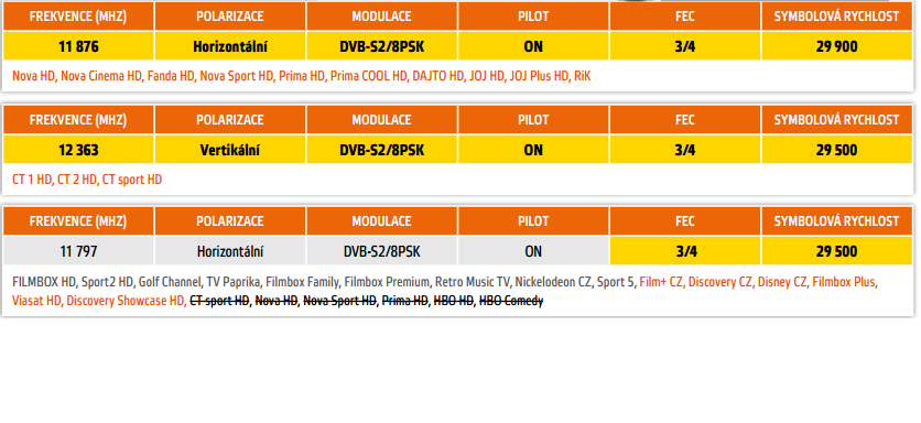

Pokud si platí jen základ, tak z 11798 zmizly Nova HD a Prima HD a objevily se na 11876. ČT1 HD se přestěhovalo z 11934 na 12363 a přibylo ČT2 HD a ČT sport HD. Jen poznamenám, že je nutné u těchto transpondérů mít dobře seřízenou parabolu. Nic víc se v základu nemění.
Edit: opraven chybný kmitočet.

" Je třeba zdůraznit, že 13.1.2015 dojde k dalšími přeladění a u dvou transpondérů ke změně vysílacích parametrů (u kmitočtu 11,797 GHz se změní symbol rate a FEC, u frekvence 11,914 GHz dojde k překlopení do DVB-S2 a zvýšení symbol rate a změně FEC). Takže i 13.1.2015 bude nutné provést další přeladění. "
Takže asi budeš muset staré programy vymazat a zadat nové hledání na 11 797.
