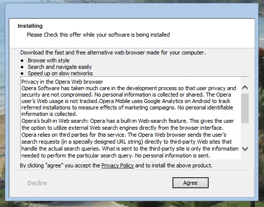

V PC se mi bez mé aktivity zobrazila informace o instalaci Opera software - viz první přiložený obrázek. Když se to 15.1. objevilo poprvé, stlačil jsem místo Agree tl. Decline, ale přesto se mi nainstalovaly tři nové aplikace. Nějaká z nich se okamžitě spustila a v jejím okně se zobrazily záhadné barevné "Bargrafy". Aplikace nějak začala skenovat můj PC.
Považoval jsem vše za aktivity nějakého viru. To skenování jsem přerušil stiskem Close na okně běžící aplikace a všechny aplikace jsem odinstaloval v okně Programy a funkce.
Dnes 19.1. se tato samovolná instalace spustila podruhé. Minule Decline nefungovalo, tak jsem otevřel Správce úloh a to instalační okno (první obrázek) jsem ukončil z toho Správce místo Decline. Tři programy se přesto nainstalovaly a zase se spustily ty bargrafy. Ihned jsem opět přerušil skenování a odinstaloval dva programy přes Programy a funkce (třetí aplikace tam ještě nebyla).

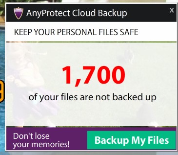

Po chvíli se mi zobrazilo okno "Any protect Cloud Backup" - viz druhý obrázek. V okně Programy a funkce jsem našel tu třetí samovolně nainstalovanou aplikace (viz třetí obrázek), kterou jsem opět odinstaloval.
Co jsou to za aktivity, které se mi bez mého souhlasu snaží nainstalovat do mého PC?

To, že se ti něco snaží nainstalovat do PC není ani tak aktivita viru, jako určitých stránek, s kterými se tyto programy stáhnou a script ve stránce je spustí. Porno stránky jsou tím charakteristické, ale nejen ty.
serviceman píše:......To, že se ti něco snaží nainstalovat do PC není ani tak aktivita viru, jako určitých stránek......
Doufám, že jsem toho prevíta, co mi leze do zelí, našel. Prolížel jsem nainstalované programy a našel něco, co jsem neinstaloval, a co je již v mém PC s datem instalace od 4.8.2014. Je to nějaký SW "Remote Desktop Access (VuuPC)". Společným jmenovatelem s programem "AnyProtect", který se mi nyní vnucuje s instalací, je poskytovatel "CMI Limited".
Již jsem to Adware odinstaloval. Více informací k tomu "Remote Desktop Access (VuuPC)" jsem našel zde:

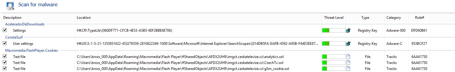

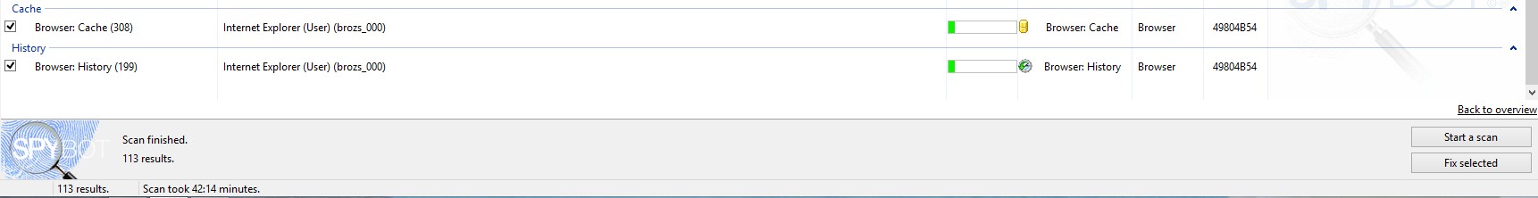

Sáhl jsem se free verzi SPYBOT a proskenoval systém. Za 42 minut hlásil SPYBOT celkem 113 "nějakých výsledků" a zobrazil jejich tabulku. V příloze jsem zobrazil několik řádků výsledků ze začátku tabulky a několik řádků z konce tabulky. Vesměs se jedná o "ohrožení nízké". Nejvíce položek je tam z "(Browser: Cookie, nothing done)".
Nevím, zda má smysl spustit nějaký proces likvidace tlačítkem "Fix selected", abych neudělal více škody než užitku.
Fajfky u jednotlivých položek lze samozřejmě ručně rušit, ale nevím jak mám poznat, která položka je užitečná a která opravdu škodlivá nebo nebezpečná.
Jak by pokračoval kolega jjilek?
