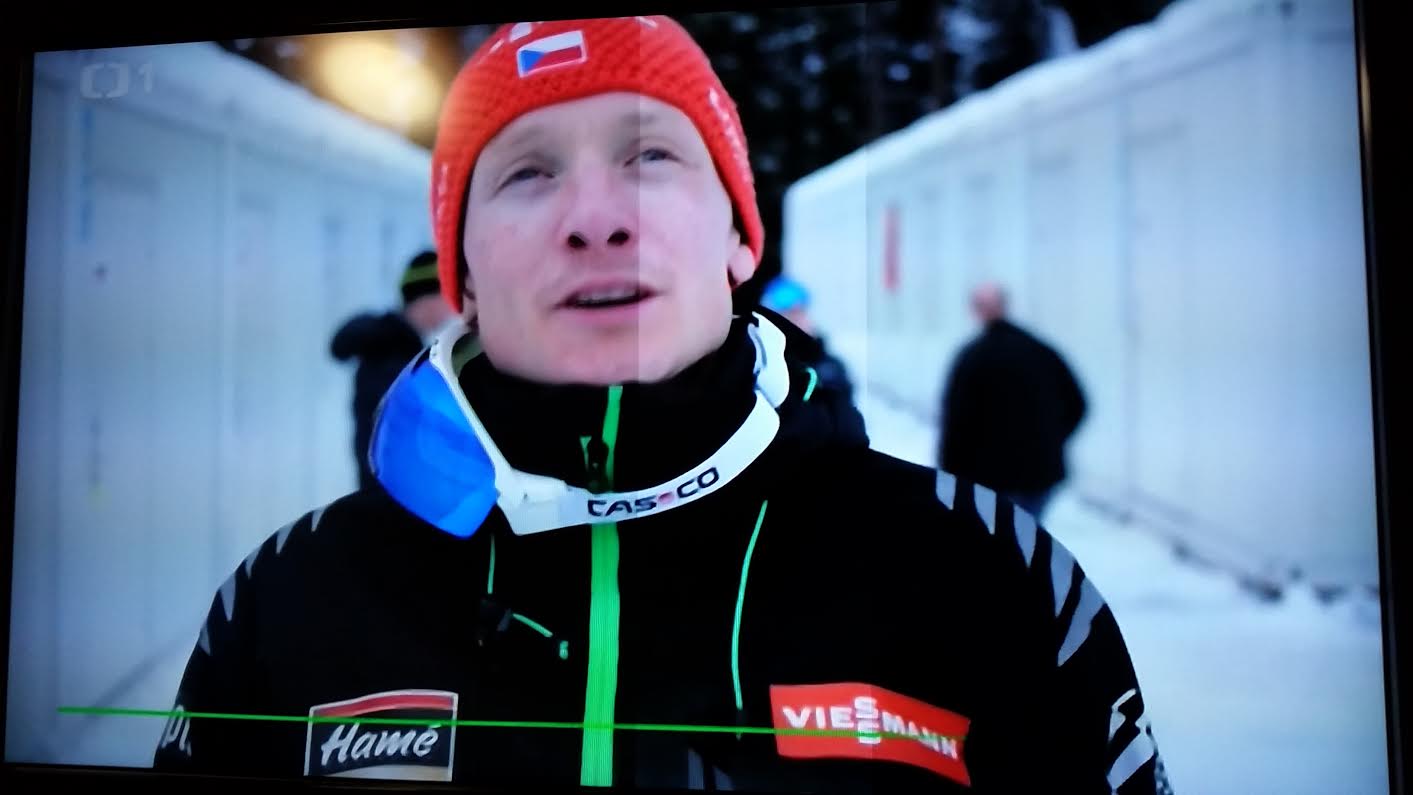

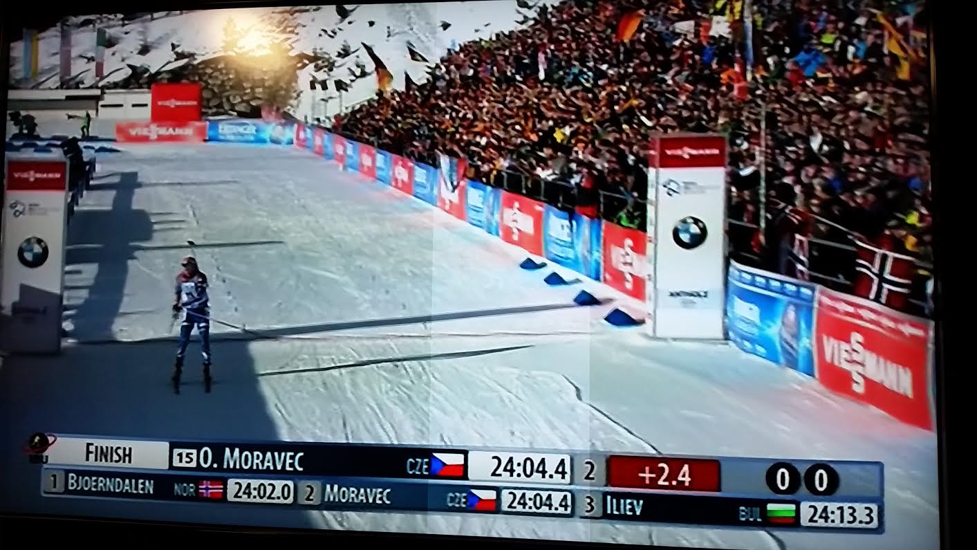

Zdravím. U vadné TV která přestala po zapnutí zcela hrát jsem vyměnil t-con board. Nechal jsem si ho poslat z USA protože tam vyšel na 20 babek.
Bohužel po zapojení je v obraze svislý pruh. Zkušel jsem t-con několikrát znovu připojit zda není jen špatný kontakt. Bohužel bez úspěchu. Poradil by někdo zda je to opět vadný t-con nebo něco jiného. Zkoušel jsem hledat, ale nepodařilo se mi najít podobný případ. Já si myslím že se něco stalo při převozu TV nebo rozmotování. Děkuji za postřehy.
(135.12 KiB) Staženo 173 x
(63.72 KiB) Staženo 166 x

Foto nefunguju, ale skor to bude vadny panel. Ale urcite daj foto
