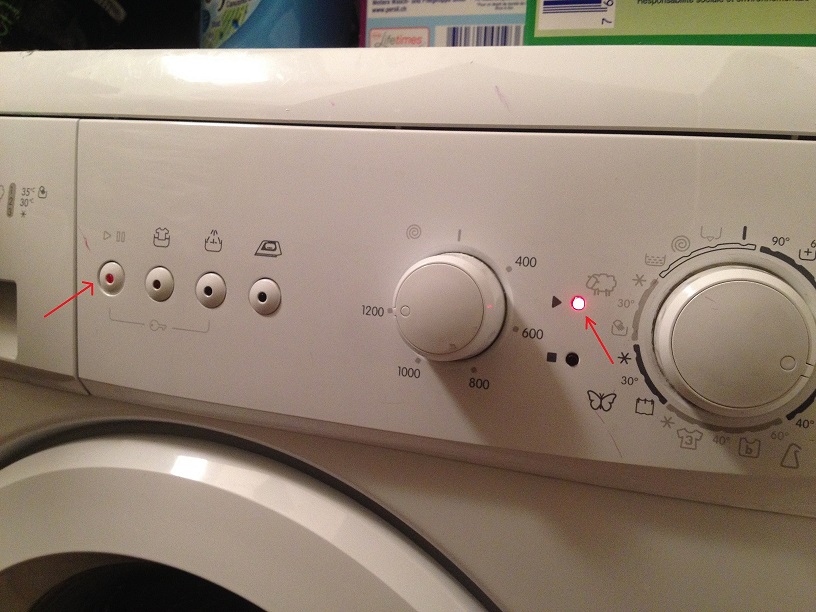

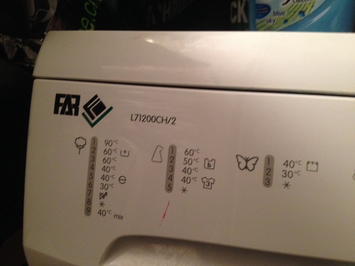

Zdravím, chtěl bych poprosit o radu ohledně pračky značky FAR. Pračka se během zvoleného programu zastaví a přestane prát (cca po 20 min). A rozblikají se dvě kontrolky (viz příloha).Vypadá to že se chyba objevu pokaždé v jiné časti programu. Neví někdo význam této error hlášky a nebo čím by to mohlo být. Děkuji za radu.

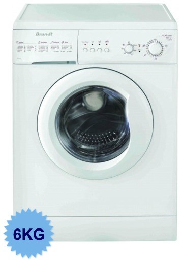

Co to může být za značku, ten FAR? Není to nějaký převlečený Brandt? http://www.homestore.sg/home-appliance/ ... a676a.html

Tak jsem nasel navod. Podle tabulky by to mela byt pumpa a nebo filtr. Zkontroloval jsem filtr,nasel tam minci a nejakyho drevenyho panacka, tak snad to bylo ono..
