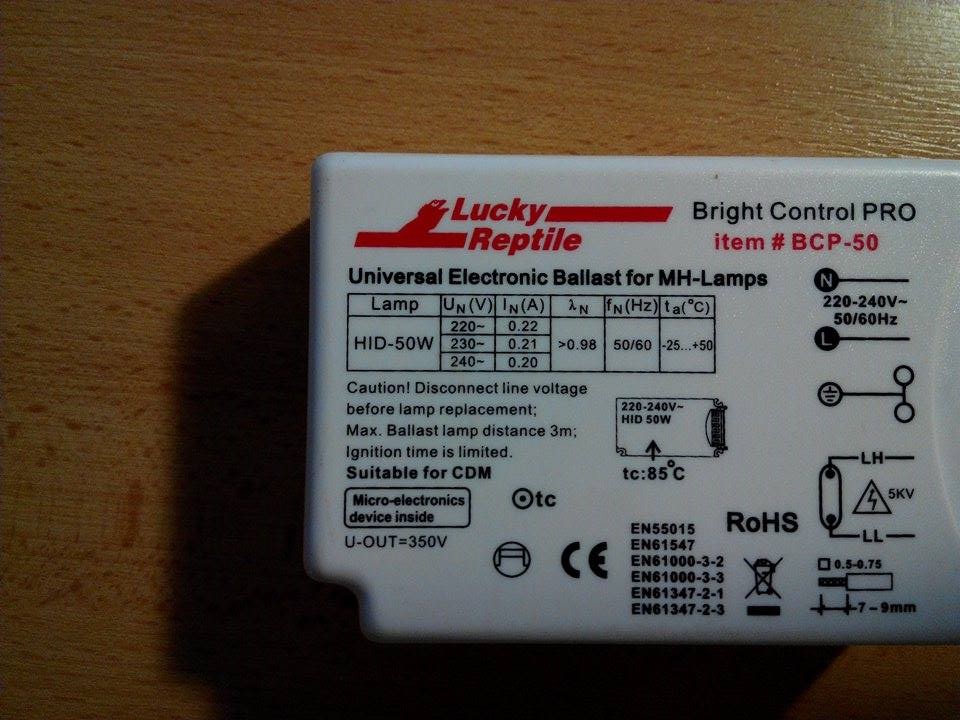

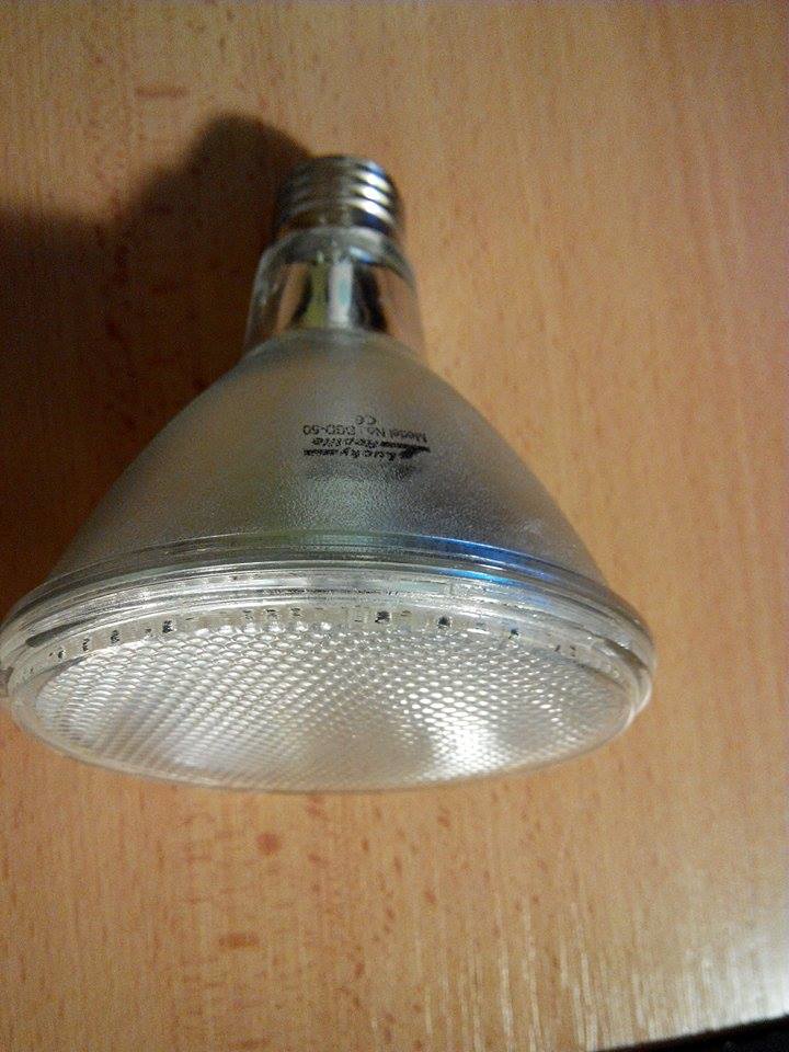

potřebuji poradit jak zjistit zda nefunguje předřadník nebo výbojka.
Lze nějak jednoduše zjistit zda předřadník funguje? Jinou výbojku nemám. Naopak nevím jak by šla vyzkoušet výbojka.
Po zapojení je slyšet jak předřadník bzučí a po cca. 3s změní "tón" a pak se to zase opakuje. Zkoušel jsem měřit výstupní napětí předřadníku na výbojce obyčejným multimetrem, ale nevím zda tím zle něco naměřit. Ukázalo to cca. 500V a pak to spadlo na 0V a zase se to opakovalo.
Má teda někdo nápad jak jednoduše otestovat výbojku a předřadník?
Díky za nápady.
metalhalogenidová výbojka
(84.38 KiB) Staženo 145 x
předřadník
(163.77 KiB) Staženo 190 x

Měřákem bych do toho moc nesahal, kdyby ten zapalovač fungoval, pravděpodobně by jsi měl po měřáku. Při startu má totiž na výstupu až 5kV.
Zkusil bych přes nějakou 100W žárovku přiblížit výstupní vodiče na cca 1mm. Měly by být chvíli po zapnutí jiskrové přeskoky.

Myslím, že metalhalogenid je kompatibilní se sodíkem, sodíkovou výbojku na vyzkoušení by nemělo být těžké sehnat. :)
Když všechno selže, přečti návod.
mi-ro
Příspěvky: 8747
Bydliště: rovina u Kolína
#4 Příspěvek od mi-ro »
Sodíl s Metal není úplně kompatibilní ale na zkoušku by to šlo.
