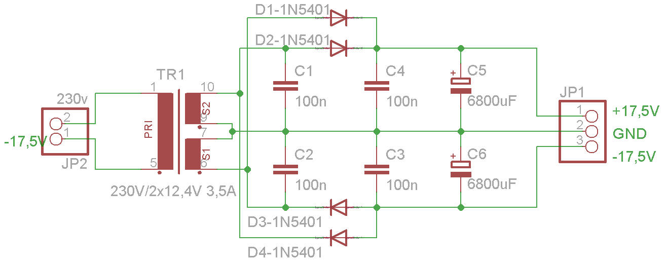

Ahoj,

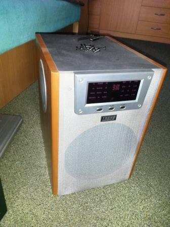

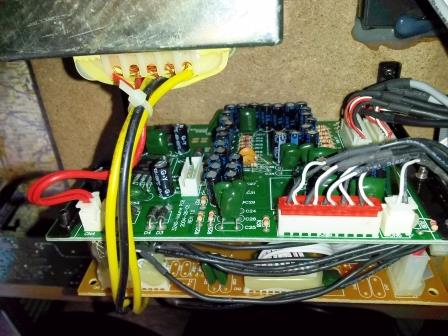

v příloze je schéma zdroje zesilovače. Zvlnění napětí je 800mV proti celému napájecímu napětí (2*400mV). Zesilovač obsahuje 2x TDA2050, který zesiluje signál pro subwoofer, a 5x TDA2030 pro 5 reproduktorů. Problém je ten že celkově zesilovač strašně bručí (100Hz).
U filtračních kondenzátorů 6800uF/25V je neznámý výrobce a svodový odpor u jednoho je 600k a u druhého 2M. Dále při mém propočtu by tam měly být větší kondenzátory. Je hodně velké zvlnění 400mV na větev pro integrovaný zesilovače řady TDA20xx? Děkuji
Podle těch použitých IO bych to viděl na nějaký aktivní bedny k PC nevalné kvality. Otázka je, jestli se brum dostává do repráků kvůli nedokonalé filtraci, anebo nevhodným zapojením. Brumí to i bez připojenýho signálu?
Musíme vědět, jestli to zvlnění myslíš naprázdno - bez buzení zesilovače nebo když to máš naplno. Pokud naprázdno naměříš takovéto zvlnění, jsou nejspíš ty elyty 6800uF v háji, navíc když to má jak píšeš 100Hz. Nemysím si,že 6800 na větev je málo.
Ano brumí to i při odpojených vstupech i když je zesilovač ve stand-by režimu - odpojí se pouze vstupy, nikoliv zesilovače. Zdroj je na stejné desce jako zesilovač pro subwoofer (takto je pouze zvlnění 100mV), když se ke zdroji připojí ještě deska s 5 TDAčkama tak zvlnění stoupne na těch 400mV.
Tak ještě zkus vstup normálně zkratovat na zem, oba kanály. Jestli ztichne, tak ten brum chytá vstup ze vzduchu, s tím moc udělat nejde. Taky mám jedny Logitech bedny 2+1 v práci u noťasu a brumí. Zkoušel jsem to různě odstínit a moc to nepomohlo.
Odpojení vstupu totiž není standby. To má vypnout zesilovač kvůli úspoře energie. Pak to samozřejmě nemá co bručet. Takže to vypadá na chybičku už v tomhle místě.
