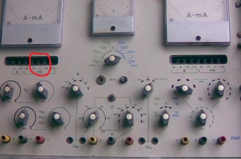

Ahoj
Prosím potřebuji zjistit hodnotu tří posledních odporů bočníku k měřidlu proudu báze na BM 455E (ty malinké cívečky na nejmenší rozsahy)
I když drátky na tělísku měřím, nic nenaměřím, ani po odmotání.
Kdyby to byl jen jeden bočník, tak to pokusem nějak nastavím, ale tady je to nějak do serie a změna jednoho, zas rozhodí ty ostatní hodnoty, nevím jak postupovat : (
tak by mě momentálně přišlo nejlehčí kdyby to někdo kdo ho má prostě změřil +- nějaký procento mimo hodnotu nevadí, ale budu se mít od čeho odpíchnout.
Děkuji za pomoc

Předcházela tomu koupě nefunkčního měřáku. Teď ho dává dohromady.

jinak jak píše fredis, koupil jsem měřák a snažím se ho dát do použitelného stavu, mám pro něj nějakou práci : )

Tak opraveno a hodnoty sedí +-chlup takže měření bez problému a ještě jsem se dozvěděl něco co jsem neznal : )
