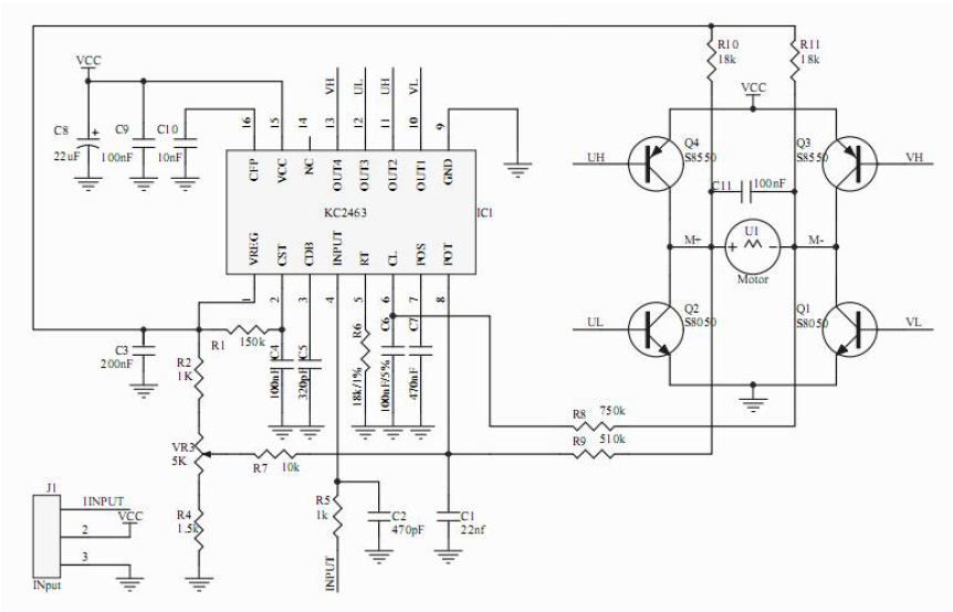

Původní elektronika s KC2462 reguluje rychlost ve velmi úzkém rozsahu řídicího pulzu, jinak jede naplno.
Podle hacku zde zde lze chování upravit zmenšením ZV rezistoru (zesílení) a zmenšením kondu.
"... The resistor increases the speed sensor feedback by a factor of about four, which provides full-range speed control.
... The capacitor decreases the gain of the error circuit by a factor of about four in order to balance the effect of the previous mod and maintain servo stability. Don't use a low quality –20/+80% capacitor here or you may have unpredictable results."

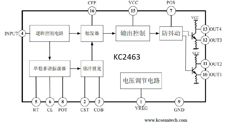

Použitý IC je odlišný. Na kterém pinu asi bude onen kond?
KC2463 appl.png- KC2463 appl

KC2463 blok.png- KC2463 blok
