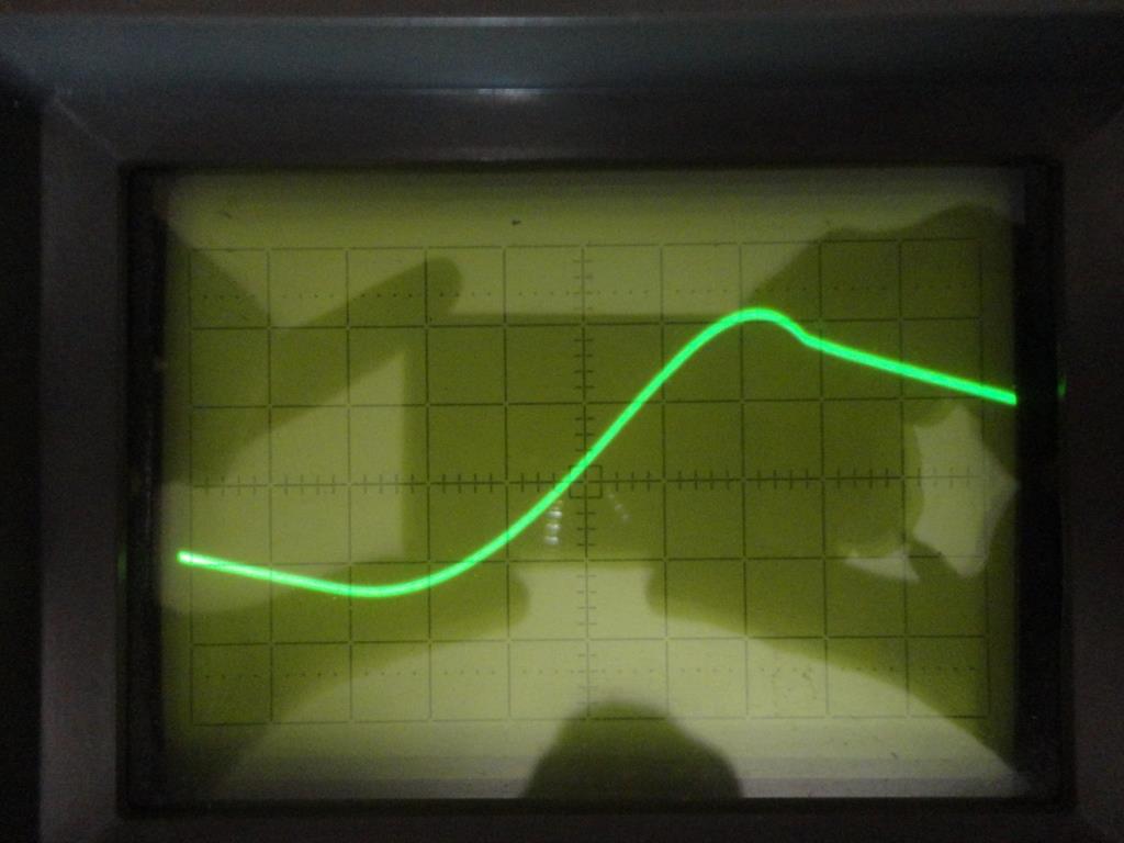

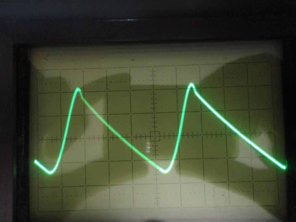

Dnes jsem byl koupit nové kondenzátory HITANO 10mF/25V (místo 6,8mF/25V neznámého výrobce). Brum se snížil o cca 50% (brum mezi + a - je nyní 400mV (původně 800mV). Dále jsem zkoušel odpojit vstupy a zkratovat je (brum na výstupu zesilovače se snížil z 50mV na cca 10mV). Dále jsem odpojil stínění na straně elektronických potenciometrů a brum se zapojenými vstupy je nyní 8mV (stínění tvořilo smyčky a vznikaly bludný proudy v zemi zesilovače). Takže těch 8mV teď vytváří sami zesilovače 2xTDA2050. Lze tento brum ještě nějako snížit nebo to už nelze. Děkuji
