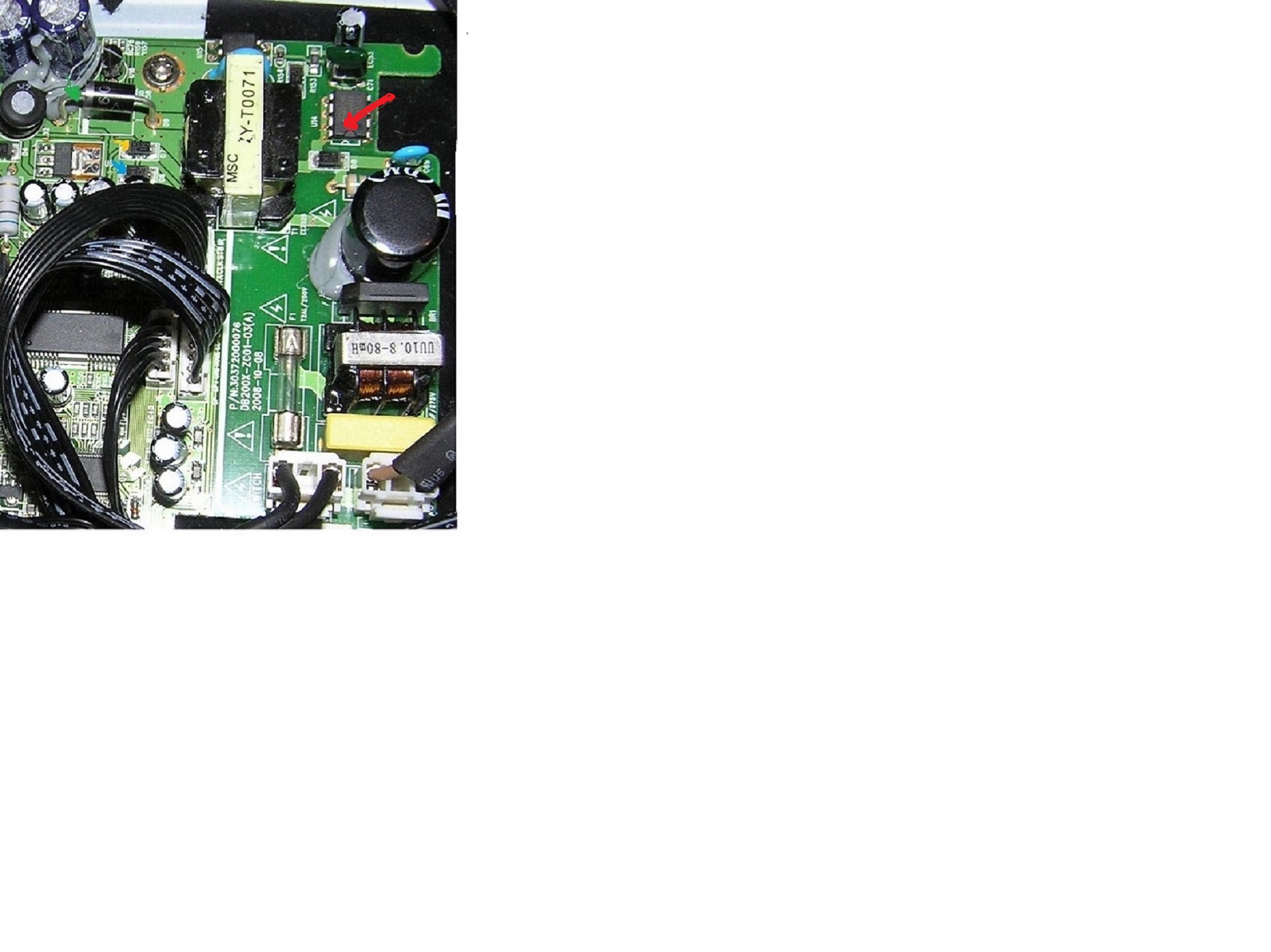

Dobrý den,prosím o radu.Mám Sencor SDV-8802T a zničeho nic přestal fungovat .Vyměnil jsem výkonový obvod zdroje VIPer 22A na fotce červená šipka.Po výměně je slyšet z toho obvodu cca po 2 sekundách cvakání a napětí se dostane za trafo. Na diodách napětí kolísá,naměřil jsem tato napětí,modrá šipka 25,5-30,5 V, žlutá šipka 4-15 V,zelená šipka 0,9-2,3 V. Nevíte kde by se dalo sehnat schéma tohoto DVD.Prosím o radu,kde by mohl být problém.Moc děkuji za pomoc. Vašek

Toto kombo mám, zatím jsem jej opravoval asi jen čtyřikrát (a v záruce třikrát reklamoval). Vždy jsem tam naměřil aspoň dva elyty se zvýšeným vn. odporem.
Zkus to projít.
Jinak obecně- zdroj ykluje prot, že buď je na sekundáru zkrat nebo je právě třeba vadný nějaký elyt a nefiltruje napětí.

Stale dookola sa na tomto fore riesi to iste. Cykluje ti zdroj lebo je pretazeny/mas vyschnute kondenzatory/porucha niecoho ineho v zdroji.
Najprv vyries prve dve veci a ked nepochodis, tak sa vrhneme na tu 3.

tak DVD se podařilo opravit.
Byly špatný 3 kondenzátory : 1 ks 1000 uF/16 V a 2 ks 100uF/ 25 V, tak jsem je vyměnil za nové a šlape to, jak má.Moc děkuji za radu Michalovi22 a Petersealovi :D Vašek
