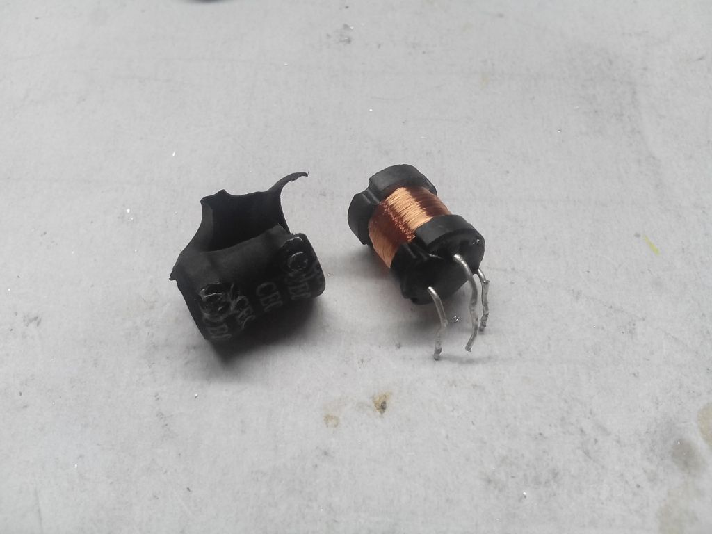

Mezi prostředním a levým vývodem jsem naměřil 1,85 mH a pravý vývod mezi ostatními je mrtvý. Navíc tlumivku s třemi vývody jsem nikde nenašel. Je to z chůvičky Nanny a je přes ni zapojené piezo. Díky.

Piezoelement sám o sobě reaguje pouze na napětí.
Pokud budíš piezo přes spínací tranzistor, tak k němu musíš dávat paralelně odpor.
O něco hlasitější bude, když k němu dáš paralelně tlumívku.
Nejhlasitější bude, když jej budeš budit přes transformátorek - no ale když nepotřebuješ galvanický oddělení pieza od obvodu, tak stejnou službu udělá autotransformátor.Na krajní vývody dáš piezo a mezi odbočku a vhodný konec zapojíš buzení..

Až to budeš "kuchat", tak se podívaj na plošným spoji, kde to má společný vývod. Myslím si, že ty krajní vývody zaměnitelný nejsou.. (1 napájení, 2 pouze piezo, 3 tranzistor a piezo - kostra)

Např. ZTR200, či ZTR32. Při tom poměru primár/sekundár by šlo napětí až na cca 160V ...bez zátěže.
