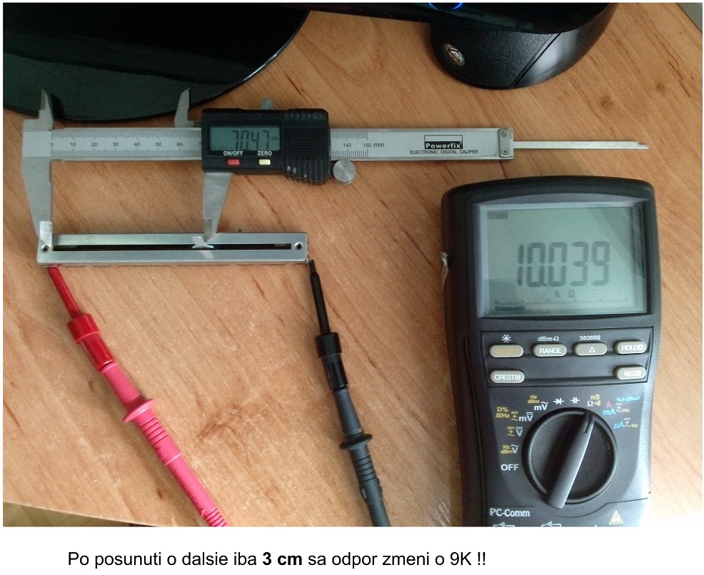

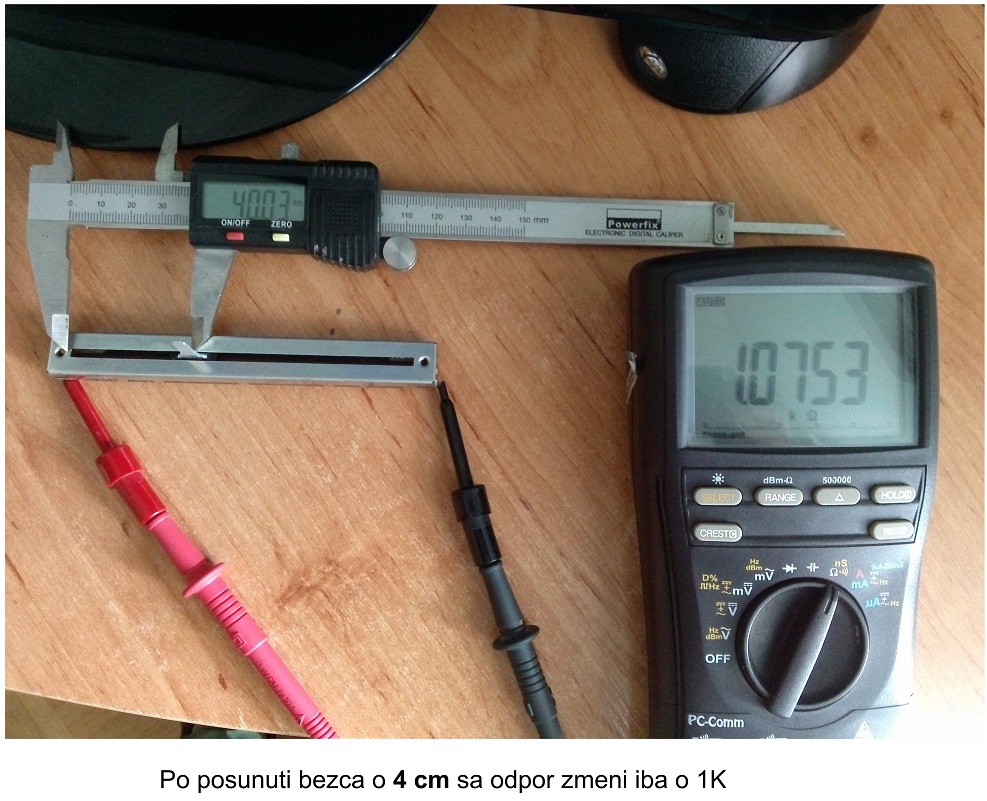

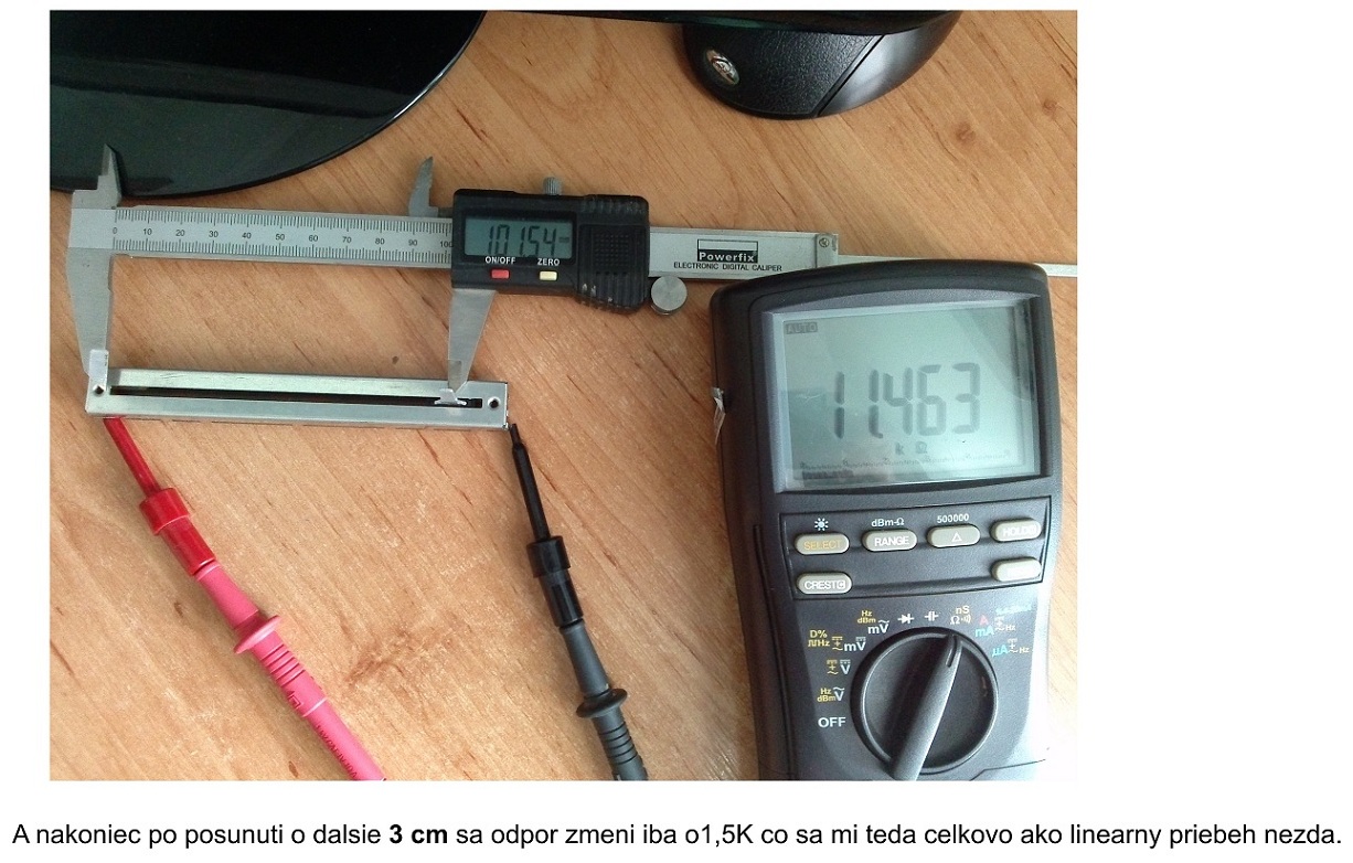

Myslim ze to nie je tento pripad lebo ako som pisal mne cca3cm z drahy toho potenciometru reguluje od cca10Ω do 1K potom to ide 4cm normalne linearne teda od 1K do 9K a ku koncu to zasa asi 2 cm reguluje 1K,preto som sa pytal aku ma charakteristiku ten logaritmicky potenciometer ak by mal niekto doma mohol by to vyskusat. Inak ano na zaciatku a na konci su hluche miesta asi 5mm
