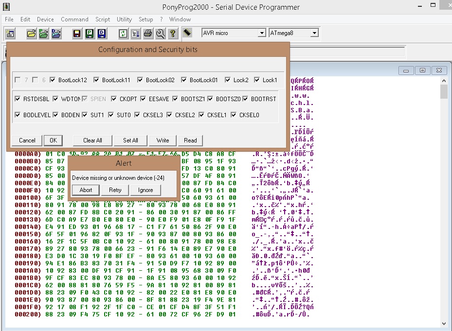

Potřebuji najít člověka nejlépe ze Zlína který by mě odblokoval Atmegu8.Chtěl jsem si do ní nahrát firmware USBasp a dopadlo to takto díky
fuse.jpg- (279.53 KiB) Staženo 218 x

bohumilfulin píše:Kdyz je hrajete s AVR je takovy problem udelat si ze 4060 ext oscilator, dvema draty jej misto krystalu pripojit a smazat?
Pozor zalezi na kterou nohu ext zdroj pripojite jinak osc cast MCU znicite. Je to popsano v pdf.
Můžete mi napsat o tom více nebo dát odkaz kde je tento postup podrobně popsán? díky

Vyzkousel jsem uspesne u ATmega128 pres ISP na asi 90ti kusech...mely blok uz z vyroby ( ....oooops!, je to tak a dalsich 100 ks jsem vyhodil pac mely vadnou cast oscilatoru. Pry 1% chipu je vadnych kdyz se kupuje vetsi mnozstvi. potvrzuji ze tomu tak je).
Napajeni jsem mel 5V
1. Vypajel z desky krystal. kondenzatory jsem tam nechal.,
2. misto krystalu jsem pripajel dratky ze znameho externiho zdroje hodin (tusim 1MHz). Vim ze to nebylo kriticke, ze programator se s tim uspesne porval.
3. zapnul napajeni MCU a nasledne zdroje hodin
4. V programatoru T51prog od Elnec vybral jsem Erase, (zablokoval detekci chipu, nastavil frekvenci hodin, nastavil pojistky tak jak jsem potreboval...) a chip jsem smazal. Pro jistotu 2x i s kontrolou smazani.
5. vse vypnout, odpojit a vratil zpet krystal a vyzkousel naprogramovat beznym zpusobem pres ISP.
Hned prvni jsem znicil kdyz jsem pripojil zdroj hodin na spatny pin procesoru ale pak uz to slo.
Kdyz se to nezadarilo sel do kose.
Premlouvani pinu jak pise kolega Divous jsem zatim jeste nedelal ale mozna to delal muj programator. To nevim.
Priznam se ze kdyz jsem zacinal s AVR bylo tech novych veci prilis mnoho a tak jsem si nechtel delat starosti s homemade programatory ale koupil hotovy "profi". Nedelam reklamu jenom popisuji muj pristup.
