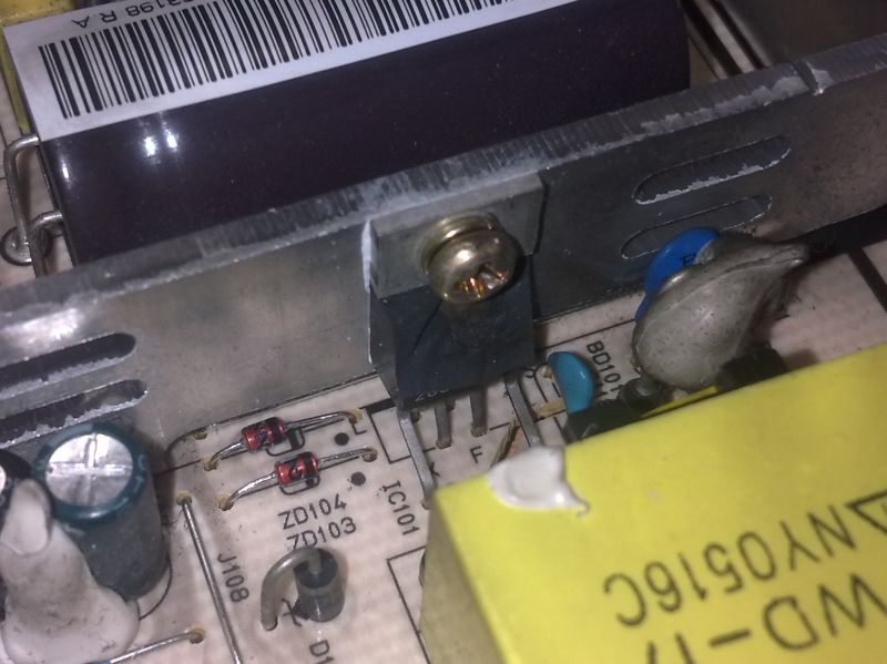

Dostal se mi do rukou Samsung 910MP S s vadným zdrojem IP 48135T
Je tam vystřelený IC101. nevíte jeho označení?
Na netu je milion odkazů, ale nikde schéma zdroje.
zde http://elektrotanya.com/samsung_510n,_5 ... nload.html
je sice schéma ale označení součástek neodpovídá.
Co mám kromě můstku a hlavního elitu ještě prověřit? neodešel třeba vadnou zenerkou?
předem děkuji za rady.

Mal by tam byt pouzity obvod TOP247.

je to tedy tento obvod ?
http://www.pselectronic.cz/k1124-1342-top247y.html
když je vadný neodešel vadou něčeho jiného.
Hlavní elyt a můstek zkontroluji, ale funkčnost zenerek okolo něj nemám čím.

Zenerku vies otestovat na stabilizovanom zdroji. Zapojis ju zaverne cez predradny rezistor a zmeries jej VA-charakteristiku. Podstatne je "koleno charakteristiky" to jest kde nastava prudke zvysenie vodivosti.
Ale ak si nie si isty, tak ich vymen a mas pokoj 8-)
Este ten IO mohol odist kvoli skratu na vystupe, alebo napatovej spicke, prezri este varisotr.
A ako tak pozeram, neafukuje sa tam ten kondik nalavo? :D
Premeraj alebo vymen aj elitiy na primare pre istotu.

Pri takychto opravach zenerky meram len diodovym testom ako obycajne diody. Zatial mi to stacilo, vadna bola vzdy prerazena. Zmeraj aj ostatne diody (ak tam nejake su) a odpory.
Ten velky elyt je dobry? Ten byva najcastejsia pricina takejto zavady. Uhnije mu noha.

tak ZD102 a ZD103 mají zkrat označení je B75 či B15 a B24. Z toho nic nevyčtu. Nemáte někdo schéma tohoto zdroje?

Na 75V tam asi zenerka nebude, takže B15 a B24

na mne to dělá dojem že to je spíše 7 než 1.

potřebuji vědět co jsou zač ty zenerky a jestli ten hlavní obvod ve zdroje je opravdu TOP247.

tak ta zenerka přecijenom byla na 75V. Osadil jsem TOP249 koupený v PSE a televize zatím funguje. děkuji všem za rady.
