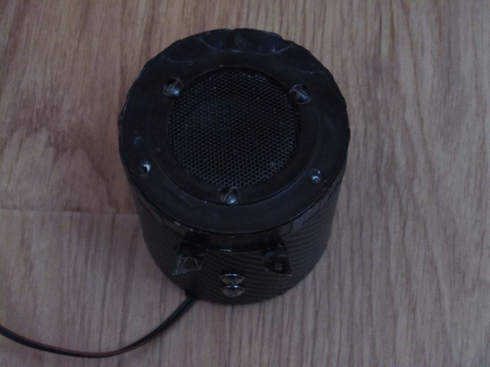

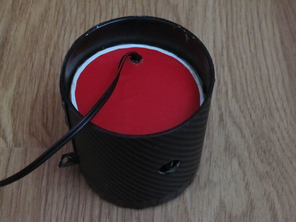

Vložil som to do takejto konštrukcie a na vrch pôjde MP3 modul ( snáď magnetické pole z magnetu reproduktora nepoškodí časom SD kartu a USB klúč )
Navrch som dal prepážku pozostávajúcu z 12 mm hrubej karimatky a na to ešte mosadzný plech, pretože karimatka sama po prehýbaní sa stala zdrojom tlakových vibrácii ktoré by sa prenášali na modul. Plus fólia ako elektrická izolácia.
Reproduktor je umiestnený na čelo na doraz pomocou prstenca z karimatky hrúbky 8 mm ( zafixovaný mosadznými skrutkami ) aby sa vibrácie neprenášali na konštrukciu.
Otvor na boku mal slúžiť inému účelu.
Cez otvor na boku steny unikajú silné tlakové vibrácie. Po uzavretí otvoru sa zvuk stane omnoho čistejší.
Teraz ku otázke :
Nedôjde ku poškodeniu membrány kedže na jednej strane sa hromadí tlak a na druhej nie ?
