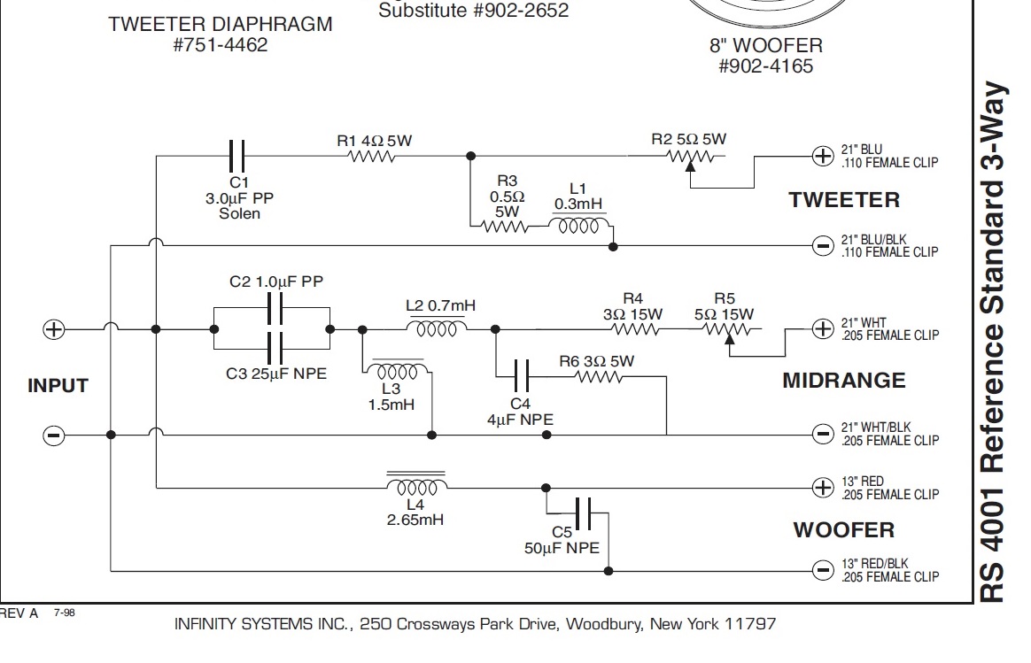

yesper26 píše:Hrali by lepsie ako Jamo 180 ???
Tyhle Infinity se prodávaly za 600$ což bylo v r.89 kdy se nabízely asi 25 tis Kčs.Tedy na regálovky lepší třída.Parametry
Nominal Impedance: 6 ohms
Power Rating: 25-125 watts RMS
Sensitivity: 89dB @ 1 watt, 1 meter
Crossover Frequencies: 600Hz and 4,000Hz
Frequency Response: 44Hz-22kHz +/-3dB
Obsahují "opravdickou"výhybku
Jamo je bum-cink bedna,dobrá na zábavy,do hospody nebo pro hluchoněmé
(156.42 KiB) Staženo 191 x

Hmmm, len cena 175e sa mi zda akosi moc :lol: , a kebyze dam podobnu vyhubku do tych Jamo bedni ? Lebo tam je iba kondik a cievka :lol:
Sice tieto Infinity maju uzavretu ozvucnicu a su vyplnene vatou, kdezto Jamo nie a maju bassreflex dieru. Cize basy su take akoby zahuhlane. Akoby hrali kebyze tu dieru zapcham, dam do nich 3 pasm. vyhybku a vyplnim vatou ???
Ahaaa, az teraz som si vsimol ako je v nich zapojena ta vyhybka. Hmm. z basaka idu cisto len basy ? je bedna potom vnutra predelena doskami medzi jednotlivymi repro aby sa medzisebou neovplivnovali ?
Vyplati sa ich kupit za tu cenu ? No pise tam, ze boli menene zavesy na repro a aj kondiky vo vyhybkach cize povodny zvuk bude asi pekne hlboko v prdeli ci nemusi byt ? Napisal som mu, ak sa dohodneme na cene tak ich vezmem.
