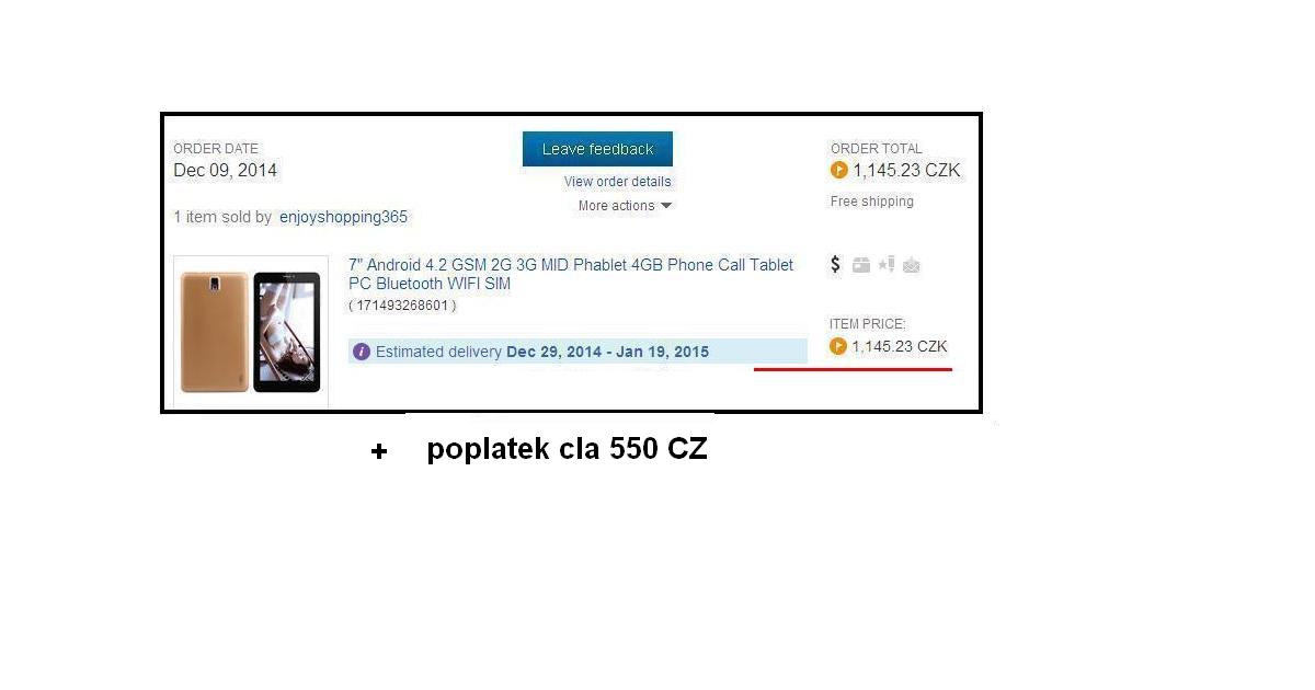

koupil jsem to na Ebay ...no koment ,,,viz priloha
Androjd jako robot to sedí ...no uvidim s cim prijde v budoucnu .
zatim fachá a poslouchá na slovo teda pro serfování
pablet.JPG- (45.74 KiB) Staženo 195 x
