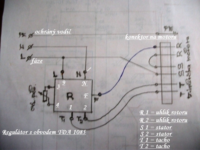

Regulace ss motoru 230/250 W error
zapojeni reglu k prackovemu motoru.JPG- (162.75 KiB) Staženo 111 x
popis od hedgeho.pdf- (17.7 KiB) Staženo 124 x

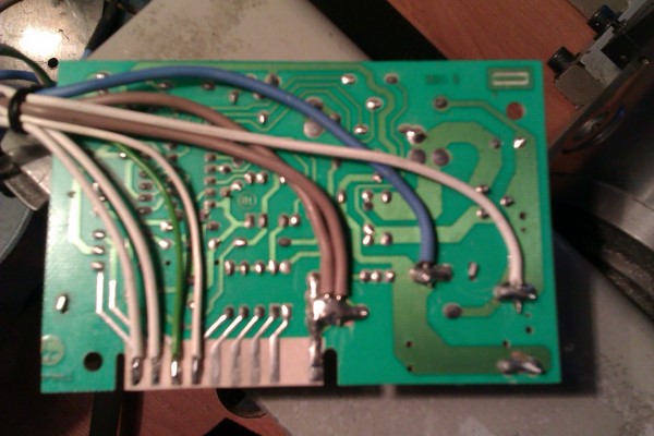

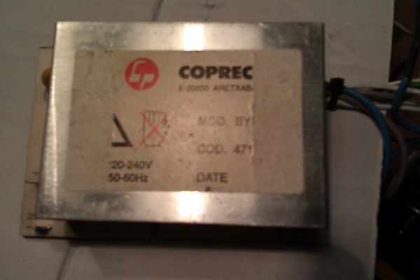

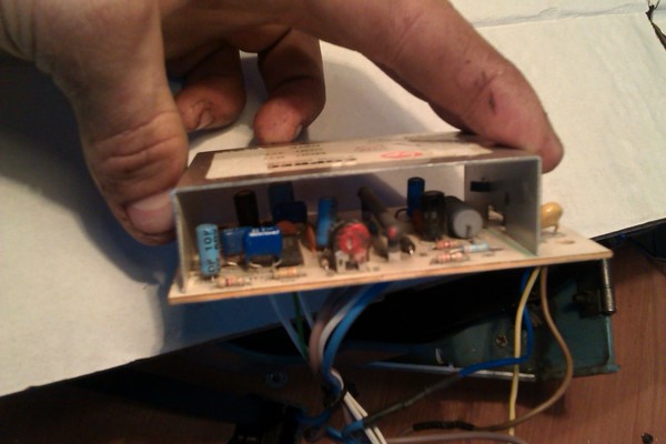

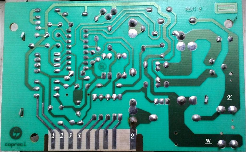

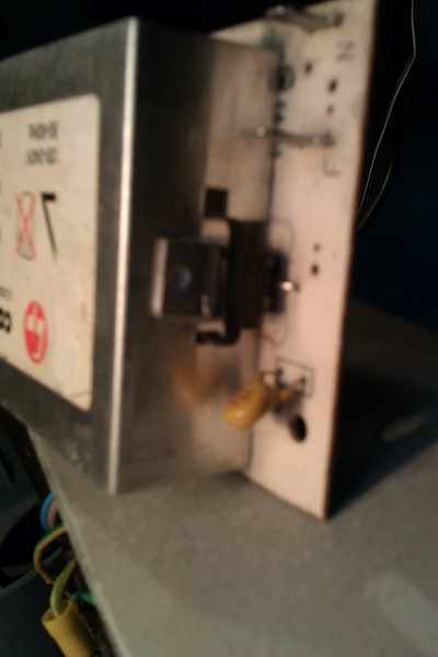

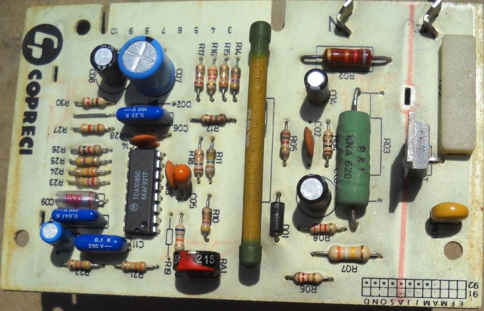

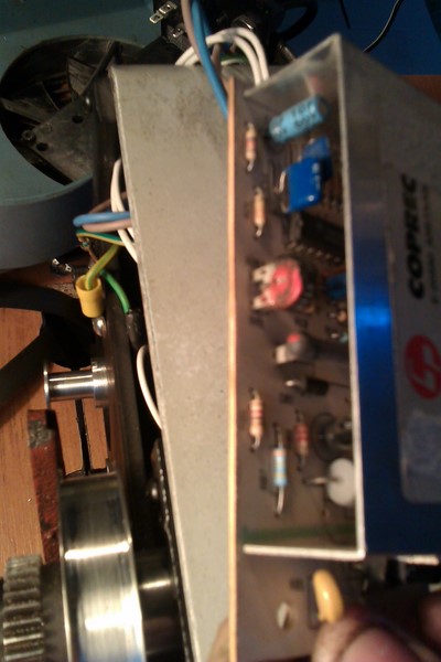

Pán mě kontaktoval mailem. Daroval sem mu plošáček z pračky,který funguje tak jak má. Proč jemu s jeho motorem né, tak jak on si přeje,já na dálku nerozluštím. Odkaz na uživatele "hedge" sem mu popsal a je zde na EB k vidění. Kdo čte a vidí,jistě ho objeví. Napovím,že je to ve vláknu :" motor z tachem -pračkový motor " Silnoproudá technika. Jak BOBOBO uvedl,régl sem nestavěl,je to inkurant z pračky. Všechno podstatné je popsáno v onom vláknu. Víc asi bych teda neměl. Zdravím.
