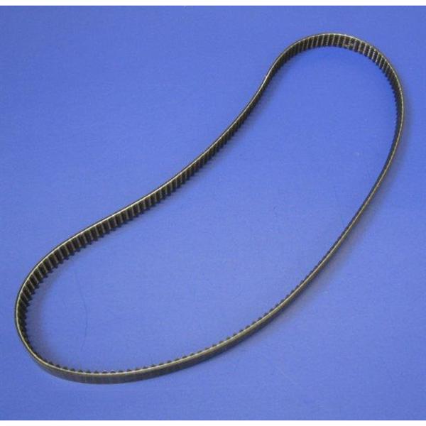

Našel jsem v dokumentaci fotku originálního řemene pro MAP201, MAP203, MAP207 a MAP400 - původně měl stát 96Kč, ale nemají ho skladem. Můžeš zkusit zpočítat počet zubů, ale je to docela bída (je to vyfocené z blbého úhlu a fotka je hodně nekvalitní), teoreticky bych ho ale mohl najít v někde v práci - kdyžtak bych zítra ješte napsal.
Popravdě mi ta pekárna hodně připomíná klasickou cca 5-10 let starou čínu, která se sem (mimo hromady dalších více nebo méně podezřelých značek) vozila jako Eta 2149 nebo 0149 - na ně se dají řemeny sehnat zde a pokud jde jen o ten delší řemen, tak se dá objednat stejný (ale o dost kvalitnější - žádné provázky) zde.

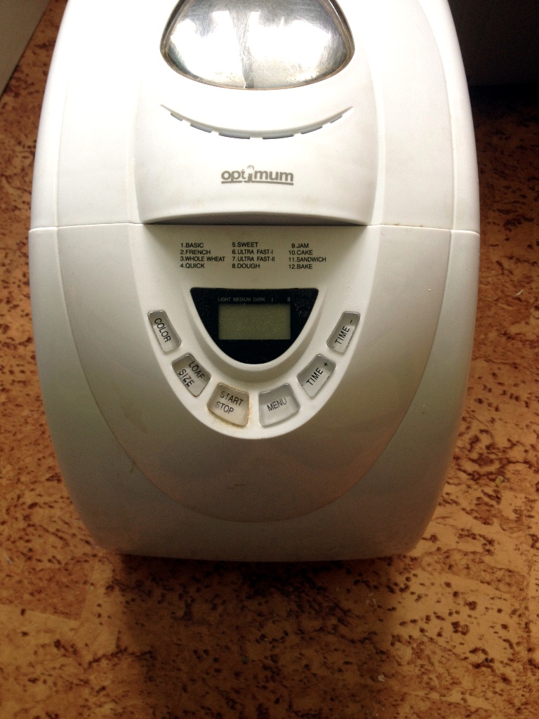

To "Optimum", to je co za pekárnu, ? Na internetu se mi nedaří o ní najít moc rozumných zmínek - jestli je to gallet nebo nějaká podobná klasická čína, tak postup rozebírání závisí kus od kusu, ale v případě, že nikde nejdou vidět šrouby ani záslepky, tak je potřeba začít rozborku vyáhntím toho plechu, co je okolo topného tělesa (v případě, že k němu to topné těleso není přimontované - pak tudy cesta nevede), pak ostatní šrouby, spoje nebo západky už půjdou vidět.

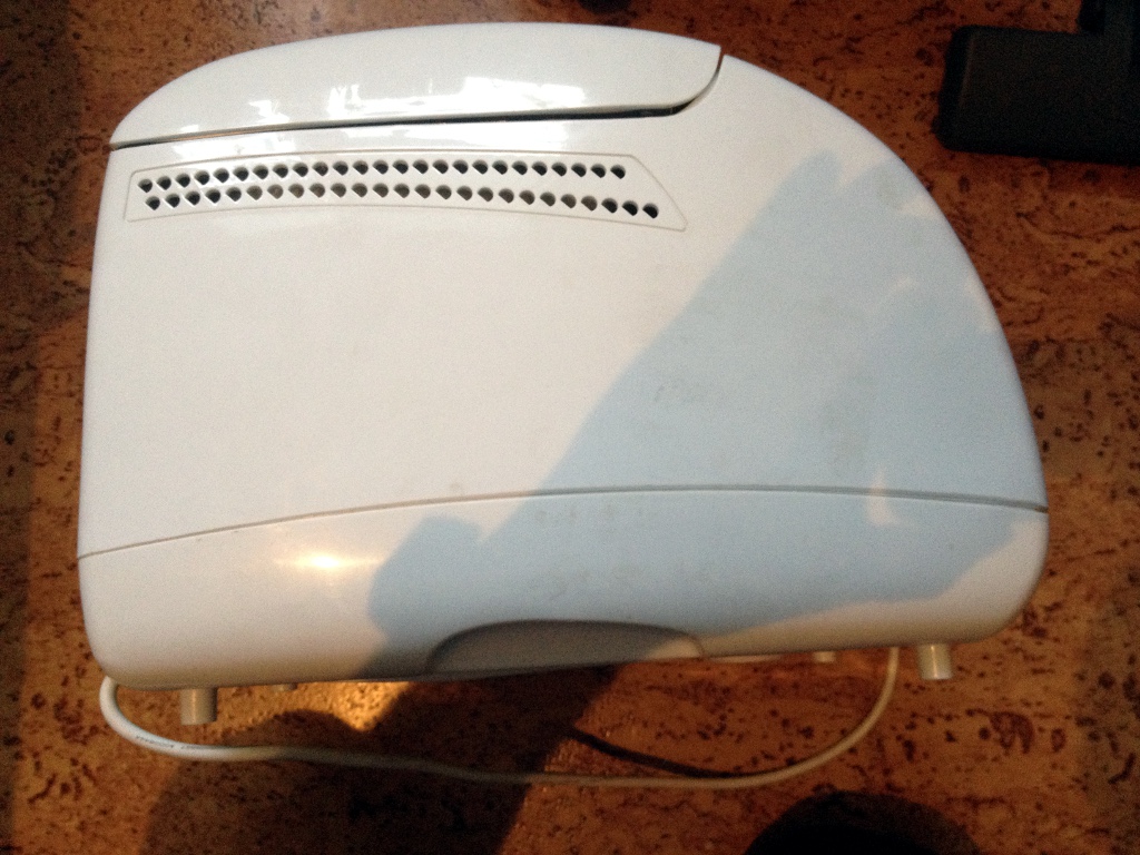

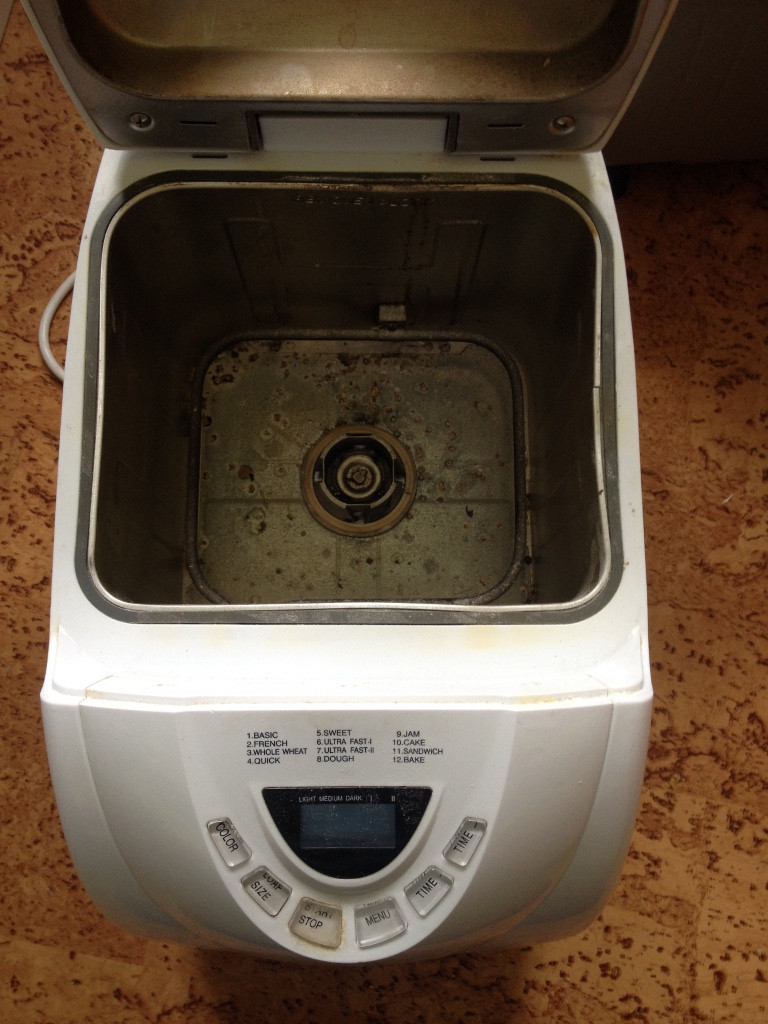

Tu su fotky, kupil som ju pred asi 12 rokmi v Metre, vtedy to bola relativne este novinka, je dost mozne ze sa uz davno nevyraba...budem rad za kazdu cennu radu od Teba.

Když to nevidím z boku (spoje hroní a dolní části), tak se blbě radí, ale vypadá to, že je nutné odmontovat plech u toplého tělesa (na /img_0845_200.jpg má převis přes ten šedý plast, tak drží pekárnu pohromadě) a pekárnu rozervat na půlky (horní & spodní) - může to jít jednodušeji v případě, že po odmontování spodního plechu se tento plech trochu povyáhne nahoru (tak maximálně do poloviny výšky - co kabely od pojistek a šrouby, co jsou skrz povolí) a tou mezerou povolí západky krytu - bývá to tak například u pekáren zn. Donlim (čína, obchodníci ve stylu Tesco, Gallet, Eta a podobné pseoudoznačky o nich berou výrobky), většinou pak stačí zabrat tu horní část prostě urvat - není to CNC mašina, na milimetry se nehraje, takže občas to jde i hůř - prostě se musí použít násilí.
Není ale špatné před demontáží si prohlédnout tu mezeru mezi plechem okolo tělesa a základnou (ta je vždy přišrubovaná do spodního krytu) - svítilna a zrcátko se budou hodit - nějaké spoje se vždyky můžoou najít.

Takto vyzera z boku, normalne odnimatelny spodok, aj sa mi podarilo do tej kary strcit srobovak, ale stale to drzi jak svina po celom obvode... skusim zajtra povolit tie skrutky co drzia plechovu vanu...dik za rady.
