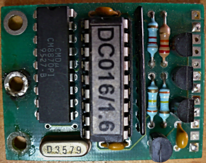

Zdravím, sháním k selektivní volbě Premier Plus + návod + návod k instalaci do např. Allamat 295(296, Yoasan 2204).
Schéma jsem si vytvořil sám, jen prosím o popis vývodů a jestli někdo neví co je IC3.
Obrázek
(160.6 KiB) Staženo 1 x

Tak IC3 je PIC16C84.
Pomůže mi někdo přiřadit tyto parametry na výstupy:
GND; +12V; SQUELCH; NF_OUT; DTMF_DISC; MIC_OUT; DTMF_MIC; PTT_IN; PTT_OUT; LED;
