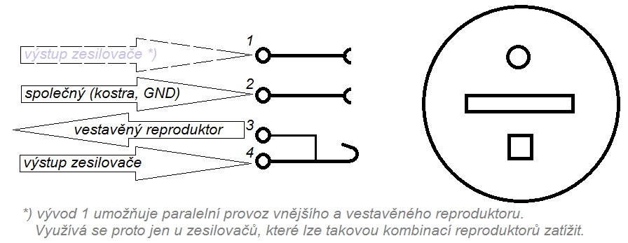

Zapojil som to tak že ked sa pripojí externý reproduktor interný sa vypne.Nikdo nemá aleša manesa alebo oravana?

Nejvyšší čas připomenout zapojení DIN 4/2 konektoru pro reproduktory
