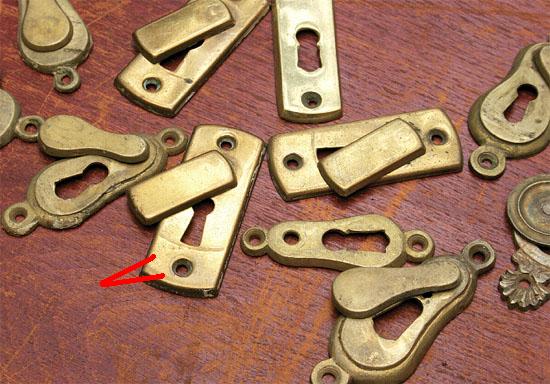

#2 Příspěvek od ARDO »
Něco takového jak jsem na obrázku vyznačil červeně,ale aby to bylo nějaký způsobem uzamykatelné

serviceman
Příspěvky: 4093
#3 Příspěvek od serviceman »
Speciální zámek může být, ale myslím, že je nesmysl, že by se musely měnit celé dveře. Patrně jde o zámkovou vložku a ta se dá vyměnit vždy.

#4 Příspěvek od Hill »
Změř si důležité rozměry zadlabacího zámku a vydej se do železářství.
Jestli je to na obyčejný klíč, který jde otevřít šperrhákem, jde tam i zámek dozický, s ním už to tak snadné není, ale nemusíš měnit štítky na zámku, jako bys je musel měnit kvůli FABce nebo podobnému cylindru.

#5 Příspěvek od BOBOBO »
Nevím jak dnes . Dříve se prodávala uzamykatelná vložka do otvoru pro klíč . Zamkl jsi , vytáhl klíč , vsunul vložku a uzamkl ji . Bylo to velmi podobné tomuto http://www.carspneu.cz/doplnky/vlozkovy ... las-10650/

#8 Příspěvek od Jimmi2 »
Jestli není problém do dveří vrtat, zkus jenom malou petlici přes otvor zámku, s visacím zámkem. Je to sice hrůzné, ale účinné. Také posuvná zarážka s provrtaným madlem by pomohla.

#9 Příspěvek od mtajovsky »
I kdyby to byl rozměrově nestandardní dozický zámek, neměl by být pro zámečníka problém přestavět kulisy a vyrobit nový odlišný klíč.

#10 Příspěvek od Zaky »
Asi tak, pokud je dozický, přestavět stavítka a udělat jiný klíč, zámek zůstane původní a na dveřích nebude třeba žádná změna. Pokud jsi šikovný, kup si u zámečníka polotovar klíče, vyndej a rozeber zámek, přestavěj stavítka a pomocí pár pilníků si klíč si udělej. Už jsem to několikrát dělal a za cca hodinu můžeš být hotov.

#11 Příspěvek od Jimmi2 »
Pro dozický zámek stačí ručně připilovat klíč a obtisknout do destiček.

#12 Příspěvek od brtnik »
hledej "zámek klíčové dírky", vidím ho třeba tady:
http://www.ebay.com/itm/Keyhole-blocker ... 3a95138141
nebo podle obrázků tady:
https://www.google.cz/search?q=notebook ... r&imgdii=_
A úplně primitivní řešení za pár kaček je tady:
https://www.youtube.com/watch?v=ikoPor7FLls

#14 Příspěvek od ARDO »
děkuji vám všem vespolek za vaše odpovědi :-) udělám buď tu poslední variantu (z toho videa) anebo ten zámek klíčové dírky.
ale opravdu ten nápad z toho videa je tak jednoduchý ale v závěru geniální
