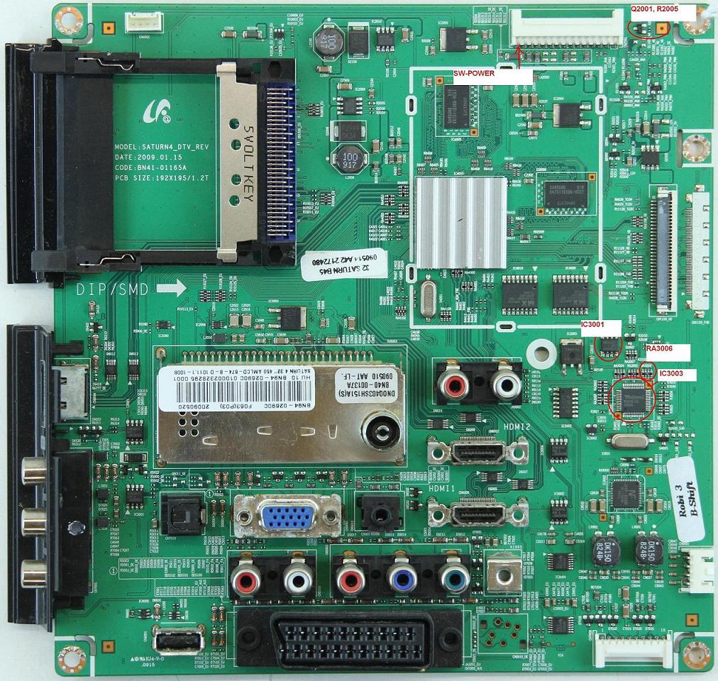

Symptómy:
Keď pripojím 230, buď sa led nerozvieti, alebo sa rozsvieti na stby režim.
Ak teda svieti ako má, potom je možné cez DO zapnúť a led svieti silnejšie a vtedy TV beží a po nejakom čase akokeby prešiel sám do stby. Potom už nereaguje na nič.
Ak po pripojení 230 sa led nerozvieti, potom vôbec nereaguje na nič.
Pozeral som SM a príspevky tu.
Najprv som myslel, že je chyba v stby zdroji, bo som meral väčšie zvlnenie, po výmene kondikov zvlnenie kleslo, ale tv blbne stále rovnako.
Tak som pozeral stby mikroradič IC3003 WT61P8, čo prijíma data z IR a pravdepodobne ovláda led, či náhodou rst obvod funguje dobre po príchode 3.3V napájania, pozeral som skopom či na krištáli X3001 je 24MHz a skúsil som zálohovať a následne zmazať EEPROM AT24C1024B (ATMLH 2GB 1), ale žiadne zlepšenie.
Riešil niekto niečo také?
Keďže SM neobsahu schému tohoto obvodu, pozeral som SM od LG plazmy 32PG6000, kde sa tento mikroradič používa, ale je to tam trochu inak, takže mi to moc nepomohlo.
Odpojil som aj tlačítka, či náhodou nejaký zvod to nespôsobuje, ale nič.
Ak má mikroradič poškodený interný firmware na čipe, tak som asi skončil a môžem kupovať druhú hlavnú dosku, či?
Proste hlavná doska neposiela povel na zapnutie 13V a hlavných 5V a tak beží len stby.
Prípadne ak niekto chce ten TV na diely... LCD a zdroj bude ok.
Premýšlam presmažiť hlavný cpu a ramky, ale akosi ak dáta z IR prichádzajú do stby mikroradiča a on nič nerobí, tak to asi nemá zmysel.
Skúste poradiť...

Dik, ale ten manual som stiahol včera tiež odtiaľ, neni tam schema toho mikroradiča IC3003. Manual, ktorý bol uvedený v jednom starom vlakne tu, je obsírnejší ale ani tam to bohužiaľ nieje. Proste to tam nedali.
Pozeral som datasheet toho ic a aj servis manual na lg plazmu, kde je použitý.
Musím pozret znova ten datasheet či má ten mikroradič internú flash a skúsiť prepípať či je spojený na doske s nejakou paralelnou externou flash, dám vedieť.
To či som profík si musel vedieť už z prvého príspevku a ak nie, tak nevadí.
Takže má internú flash 64kB. I2C EEPROM IC3001 AT24C1024B je k nemu pripojená, tú som mazal včera.
Led ide cez NPN tranzistor som kontroloval až do IC3001, tiež výstup IR prijímača tam ide.
Taktiež tento IC ovláda zapnutie hl. zdroja cez NPN Q2001.
Ked ma byt hl. zdroj vypnuty, tak IC3001 posiela z pinu 26 3.3V cez RA3006 100R na odpor R2005 na bazu Q2001, takže Q2001 je otvorený a uzemňuje vstup dosky zdroja SW-POWER.
Keďže je jasné, že IC3001 má nejaký problém a neposiela povel na zapnuie hlavného zdroja na zaklade dát z IR DO alebo stlačení tlačidla, pozrem ešte, či vôbec do EEPROM IC3001 niečo nahral ako som ju včera zmazal.
Asi nikto nebude mať nápln firmware do tohoto mikroradiču...
Aj keď mi asi nepomôže, lebo nemám čip adaptér pre programátor na toto puzdro a ISP alebo niečo podobné tento mikroradič nepodporuje.
P.S. paralelné flashky nakoniec sú sériové IC4019 a IC4020 MX25L6405 a sú pripojené priamo k hlavnému CPU IC4010 SEMS12.

WT61P8 se flashuje tuším pomocí VGA konektoru kde je RS232. Verze Sub micomu v těchto deskách je T-CRLPEUS-1008.0, což máš taky podle štítku na tuneru. Asi 3x jsem u téhle PCB přehodil Sub micom z desky s vadným Saturn BGA. Pokud by někdo měl SW do počítače a SW do procesoru taky by se mi hodil
Ale kamoš má rovnaký TV, a súhlasil, že môžem vycucnuť soft z jeho dosky za predpokladu, že ak to pokazím, tak sa mu budem revanšovať, čo je fér dohoda.
Mikroradič nemá programovateľný zámok na skrytie obsahu jeho flash pamäte, takže vycucnúť to s programatorom nebude problém.
Pravdepodobne cez vikend sa do toho pustím, ale asi nie tento, ale až ten daľší.
Chip adaptér je drahý, ale na firme máme aj iné CPUs s rovnakýcm púzdrom, ktoré treba urobiť, takže sme sa nejako dohodli, že to firma zaplatí.
Chip adaptér na flashky pre saturn (Hlavný bga cpu) mám už dávnejšie z číny, takže to urobím popri tom.
Chce to len čas.
Stiahol som firmware z jeho čipu a verifikoval s mojim a je tam, ale ten môj čip je proste vadný, pretože som ho dal do kamarátovej dosky a ani tam nejde.
Moja doska potrebovala ešte urobiť reball hlavného CPU Saturn IC4010 SEMS12, pretože mi nešiel jeden HDMI vstup.
To som spravil, takže teraz to fičí.
Takže chcem objednať nový WT61P8-RG480 oslovil som osvedčeného čínskeho predajcu akú cenu a MOQ vie ponúknuť.
O cene vás budem informovať.
Okrem firmware pre IC3003 som stiahol aj hlavný firmware uložený v IC4019 a IC4020 a samozrejme obsah konfiguračnej EEPROM IC3001.
Takže teraz mám stiahnuté na tento TV motherboard typu BN94-02666K s lcd panelom Samsung LTF320AP06 nasledujúce DUMPs:
- hlavný firmware SAT 4 32" 450 AMLCD-674D WHI 2003.4-1009 z kamošovej dosky (IC4019, IC4020 2ks MX25L6405D SOP16)
- hlavný firmware SAT 4 32" 450 AMLCD-674D WHI 2004.0-1009 SESK z mojej dosky (IC4019, IC4020 2ks MX25L6405D SOP16)
- konfiguračná EEPROM IC3001 AT24C1024B (ATMLH 2G B1)
- firmware pre IC3003 Micom/Weltrend WT61P8-RG480 verzia T-CRLPEUS-1009
