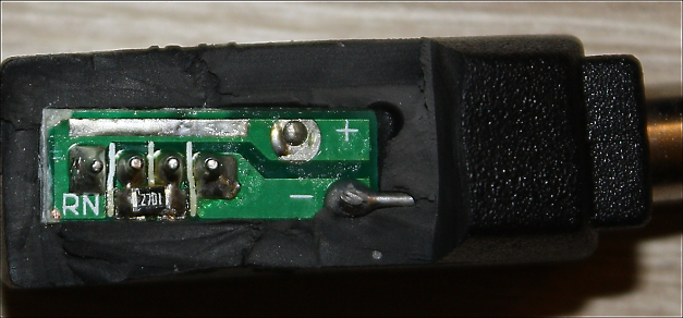

Kúpil som to čudo so šiestimi výmennými koncovkami do ntb rôznych výrobcov od cca 15V...po 19V (Kedysi boli bežne v predaji nastaviteľné otočným prepínačom).
Mne to treba nastaviť na 24V. Ani koncovku v pricípe nepotrebujem. Predpokladám, že je v tom výmennom konektore nejaký odporový delič.
Nevie niekto čo sa skrýva v tom výmennom 4-pin konektore?

Zpravidla tam bývá pouze jeden rezistor, který se připojuje paralelně k spodnímu rezistoru děliče, který je ve zdroji. Tím je zajištěno, že zdroj dává bez koncovky minimální napětí, připojení koncovky napětí zvýší. Zajímalo by mě, co se stane, pokud se zlomí kabel a žíly se zkratují, asi bude oheň a to i v připojeném zařízení :-)

Píšu, že to má ochranu na 27Vmax a 8,5Amax. Tých 8A na tie mizerné kontakty vymeniteľných konektorov je naozaj odvaha.
Naprázdno (bez odporu) dáva adaptér 11V. Na pinoch pre paralelný odpor je vtedy 2,6V.
S odporom 1k1 dáva adaptér 19,9V.
Tento s 2k7 odporom dáva 15,3V.
