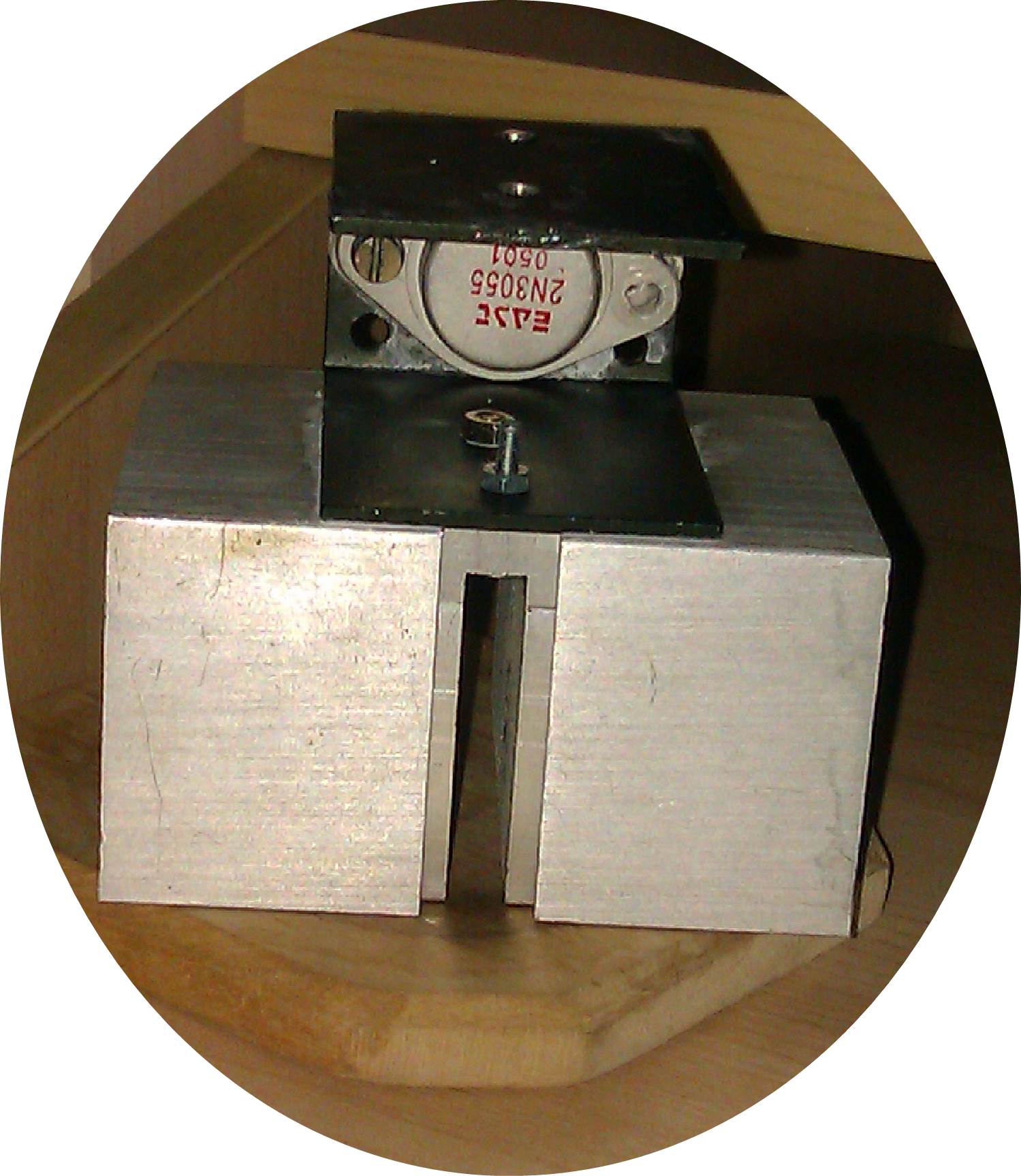

Zdrojovy chladič
chladič
(194.82 KiB) Staženo 97 x

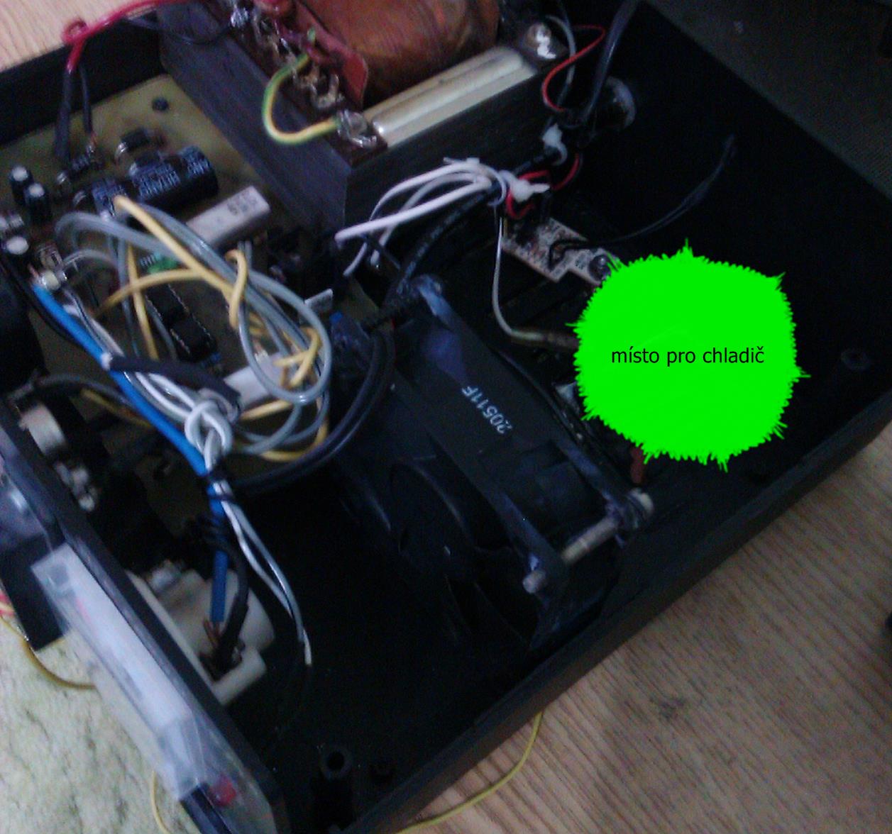

zdroj
zdroj
(155.88 KiB) Staženo 107 x

Ten "mezichladič" je už od pohledu z poměrně tenkého materiálu na to množství tepla, které má odvést. Nestálo by za to vymyslet uchycení tranzistoru přímo na tom bloku? Vývody tranzistoru protáhnout do toho vybrání, samozřejmě s předem připájenými a oizolovanými vodiči...

No, to se ani nedivím, že ti ty trandy odcházejí, takhle se nemají šanci uchladit. Udělej to jak píše Hill a ventilátor můžeš upevnit na chladič jak byl původně. Do krabice udělej větrací otvory nad a pod žebry chladiče.

Ten černej úhelník - to je prekérka, která to hatí - neodvede dost tepla na ty žebra, přesně jak píše Hill. Je potřeba dolní plochu trandu co nejlíp přitisknout k co nejtlustšímu bloku materiálu, kterej do sebe "odčerpá" to nadbytečný teplo...

Děkuji urcite to tedy predělám tak jak radite hned jak budu mít vhodný tranzistor po ruce.
