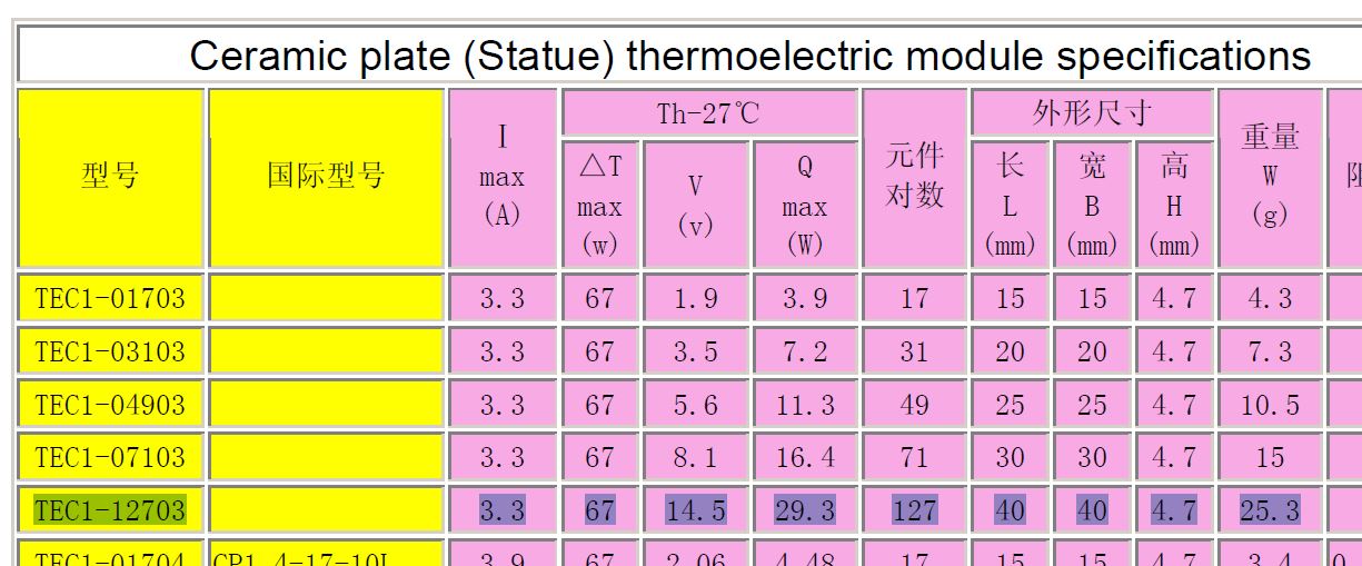

Údaje o Peltierově článku
Maximální proud při daném napětí?
Co je třeba Th-27 stC?
Delta T je maximální rozdíl teplé a studené strany?
Qmax je předpokládám nějaká maximální hodnota odebíraného tepla. Nebo údaj pro výpočet chladiče?
Potřebuji nějak jednoduše určit, kolik mi to odebere tepla když to nakrmím určitým výkonem.
