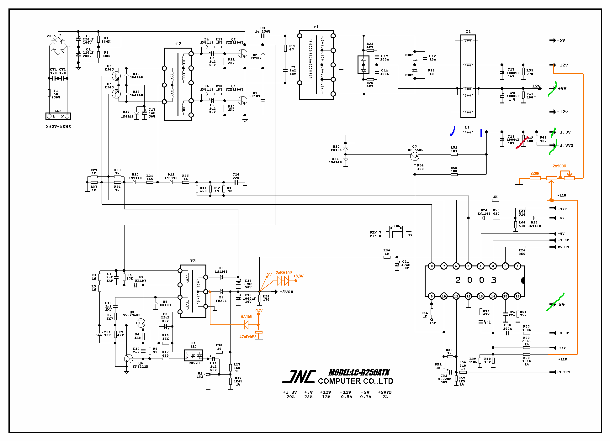

Zdravím. Už sem to sem kdysi někam dával. Nikdo se však nepochlubil zda to funguje. Tak jestil Ti to bude k něčemu,dej vědět. Není nad zdroje s 494kou,co se úprav týká. Úprava viz schema:
