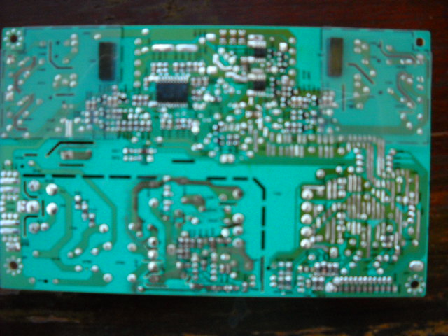

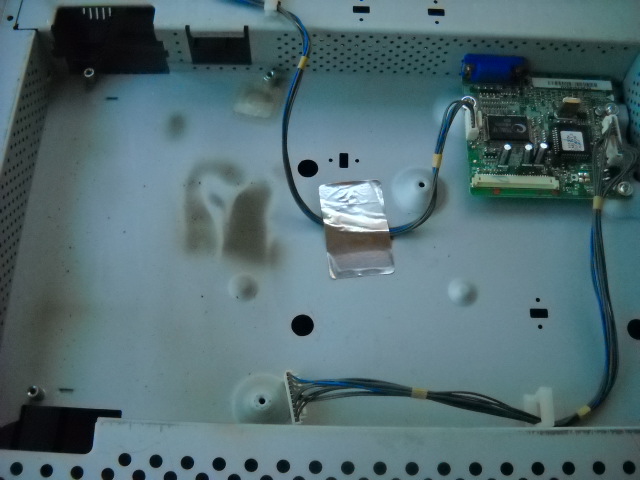

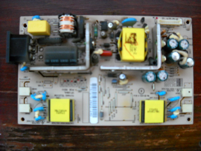

Tak jsem to konečně rozebral a podle všeho je to ve zdroji.Je to opálený jak za strany součástek,tak tišťáku a na montážním plechu.(viz foto)Ovšem bez schematu s tím moc nesvedu.Hledám ho už půl dne.Nemůžete někdo poradit dobré stránky na schemata? Jo,a ještě jsem si všimnul mírně nafouklích kondíků na výstupu desky,ale naštěstí všechny hodnoty jsou čitelné.Kdyby to bylo jen to..... :(

To nie je opalene, ale prach.
Schemu zatial nepotrebujes. Vymen tie kondenzatory - nielen tie 2 nafuknute, ale aj tie 4 okolo. Potom to vyskusaj.

Ještě doporučuji bez vypájení změřit zkraty na spínacím tranzistoru a ostatní tranzistory jako diody, Porovnej výsledky obou větví podsvícení. Že monitor blikne, nasvědčuje tomu, že jedna strana jede a ochrana po chvilce všechno vypne.
Fotky jsou bohužel málo ostré a malé.

Omlouvám se,že se ozývám až teď.Nebyl jsem 2.dny doma.Takže-předpokládám,že ty tranzistory (jako diody) budu měřit bez proudu a ty výstupy na podsvícení pod šťávou.Akorát nevím,kde má být jaké napětí.Snad bude na obou stranách stejné.Jinak fotky můžu udělat lepší,ale na tento web nelze větší rozlišení odeslat.Jo a ten spínací T je na tom prvním chladiči a ty dva u výstupu u těch nafouklích kondíků jsou na ty dvě šavle podsvícení?
A ještě pro SERAFINA-je tam skutečně FAN 7601/VF 11.A co to je?Nějaký operák?Tam to bylo totiž nejvíc opálený-i po očištění štětcem od prachu.... :-)

Zdá se mi to z nekvalitní fotky, nebo jsou vpravo ty dva spodní kondíky nafouklý? Totéž ten malý hnědý kondík pod integráčem uprostřed nahoře.

Tak chlapi díky-byly to naštěstí jen ty kondíky.Akorát jsem je trochu předimenzoval,aby vydrželi.Místo 16.V jsem dal na 35.V a t 85.stupňů Celsia jsem koupil na 105.st.Jo a jinak ten ,,malý hnědý kondík u toho integráče''je keramika a ty se nenafukujou,ale když tak prasknou.Dík Krakis

Tím ,,malý hnědý kondík u toho integráče'' byl myšlený ten malý elit pod integráčem, nikoliv to oranžový. A mimochodem to není keramika, ale spíš foliák.
