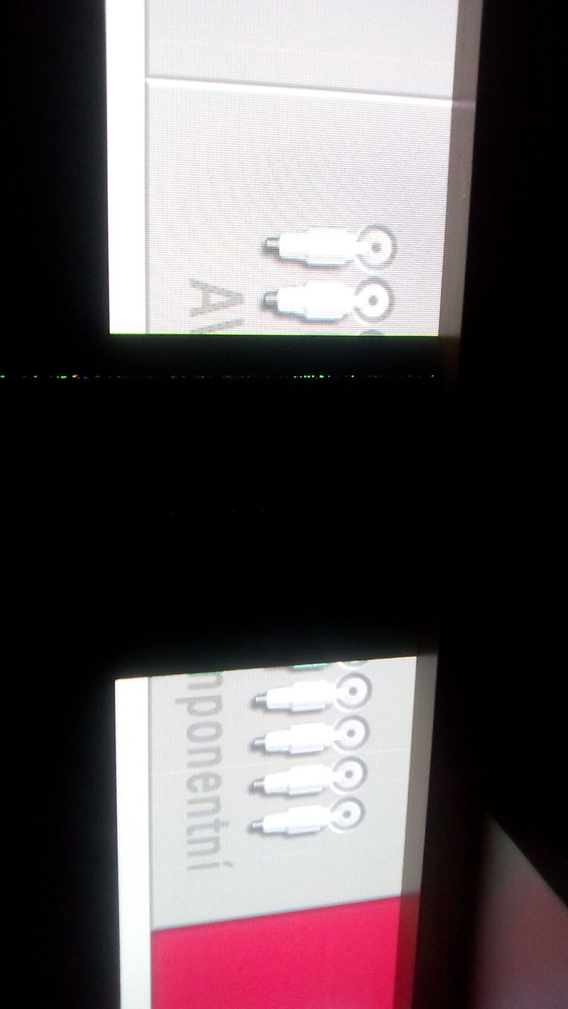

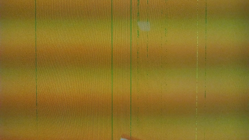

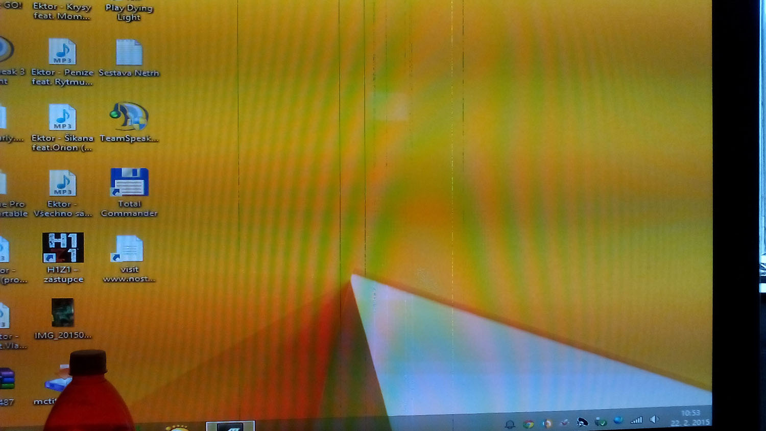

Dobrý den, nakonec jsem objednal nový modul. Televize fungovala ale bylo tam asi 8 pruhů cca každý tak 1px až 2px. Na některých barvách to bylo hodně vidět viz foto. Skoušel jsem odpojit celý modul vyrovnávací paměti, a zaměnit z jiné TV. Dělalo to úplně stejné pruhy na stejných pozicích. Poté jsem ze spodu tv slyšel nějaké lupnutí, a najednou byly 2 černé pruhy docela široké, také viz foto. Pokud e odpojím od vyrovnávací paměti, tak celý pruh zrní barvamy RGB. Je to vadný asi řídicí modul ? nebo kde by mohla být ještě chyba ?

pixelové proužky mohou být způsobené poškozeným FPC fólií a nebo špatným COF pod tím chladičem.
Co se týče teď toho velkého černého pruhu, tak to bude chyba na Y-Drive.
Nezbývá než to zkontrolovat :wink:
