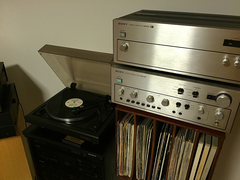

Problem je nasledujici, mam komponenty SONY, predzesilovac a koncovy zesilovac, r.v. 1978, pripojeni do site je pres 3 kolikovou snuru (pocitacova tripolova). Pripojim koncak do site, vse OK, ale jakmile propojim tyhle dva komponenty mezi sebou CINCH kabelem, zacne to brumit. Zkousel jsem otacet zastrcku v prodluzce (prodluzka Bachmann, 6 zasuvek) a porad stejny.
Jak v zesilovaci, tak v predzesilovaci je PE zlutozelenej kostrenej na sasi. Zem signalu je taky na sasi. Tady je zakopanej pes, tyhle dve zeme se nejak tlucou, kdyz odpojim v predzesilovaci zem signalovou, brum zmizi, ale to asi neni reseni, viz obrazek, na kabilku je ocko na uzemneni na sasi a konektor na uzemneni gramofonu.
Kdyz pripojim jiny komponenty, ktery maji jen dvouzilovej privod, nic nebrumi samozrejme.
odpojenim PE od sasi problem taky zmizi, ale to uz tuplem neni reseni, viz Hilluv clanek o zemnich smyckach.
Rozvod v RD je novy, TN-S, faze L, pracovni N a ochranny PE.
Nesetkal se nekdy nekdo s takovym problemem? Diky za rady.

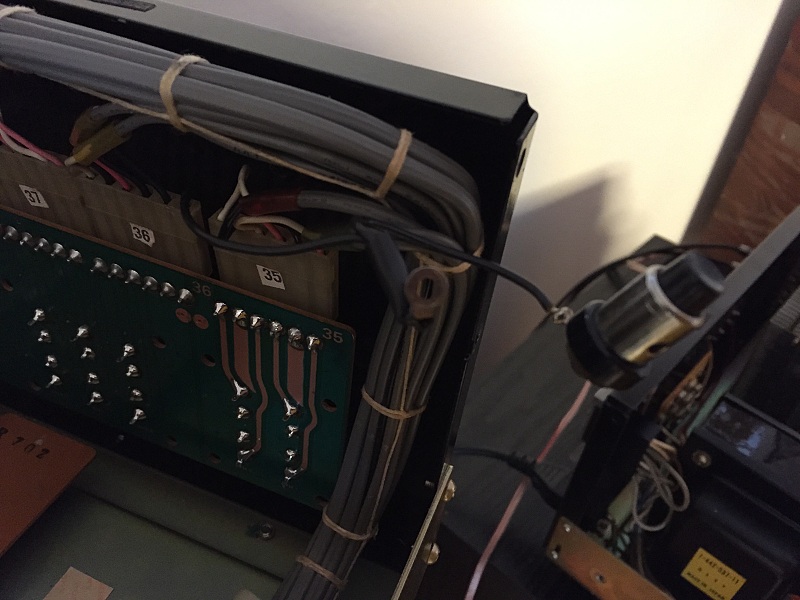

Na sasi predzesilovace a zesilovace jsou proste dva sroubky, pod jednim je PE zlutozelenej a pod druhym je zem toho pristroje. Cinch konektory na zesiku a predzesiku jsou odizolovany od sasi, ta smycka se uzavira Cinch kabelem.
pavel16 píše:Vžy musíš řešit zem signálovou a ne síťovou! Vyrob si signálovou sňůru s odpojeným stíněním na jedné straně-vždy po směru signálu,začátek uzemnit a konec přerušit.
První věta OK, ostaní-promiň ale takovou prasečinu bych nikdy neudělal. Jediný řešení je galvanické oddělění signálů. Jak už psali výše, opticky, trafem, jiným způsobem.
tappaja píše:Na sasi predzesilovace a zesilovace jsou proste dva sroubky, pod jednim je PE zlutozelenej a pod druhym je zem toho pristroje. Cinch konektory na zesiku a predzesiku jsou odizolovany od sasi, ta smycka se uzavira Cinch kabelem.
Odpusť starému blbci: když jsou konektory cinch izolované od šasi, kudy se uzavírá ta smyčka?
Nemají ty přístroje vyvedenou zemnicí svorku, abys je tudy propojil nějakým silnějším kablíkem, kterým by tekla naprostá většina toho vyrovnávacího proudu a na signálový kablík by nezbylo?

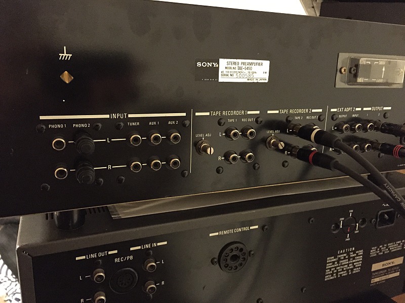

Ale rikam si, ze ty "level adj" potaky jsou pritazeny do plechu, a taky ze jo, takze jsem jen neuzemnil ten volnej cernej vodic, je klid, brum nikde, tak to asi tak necham.
Zkousel jsem gramec, tak zemneni funguje jak ma. Nic nebrumi.
