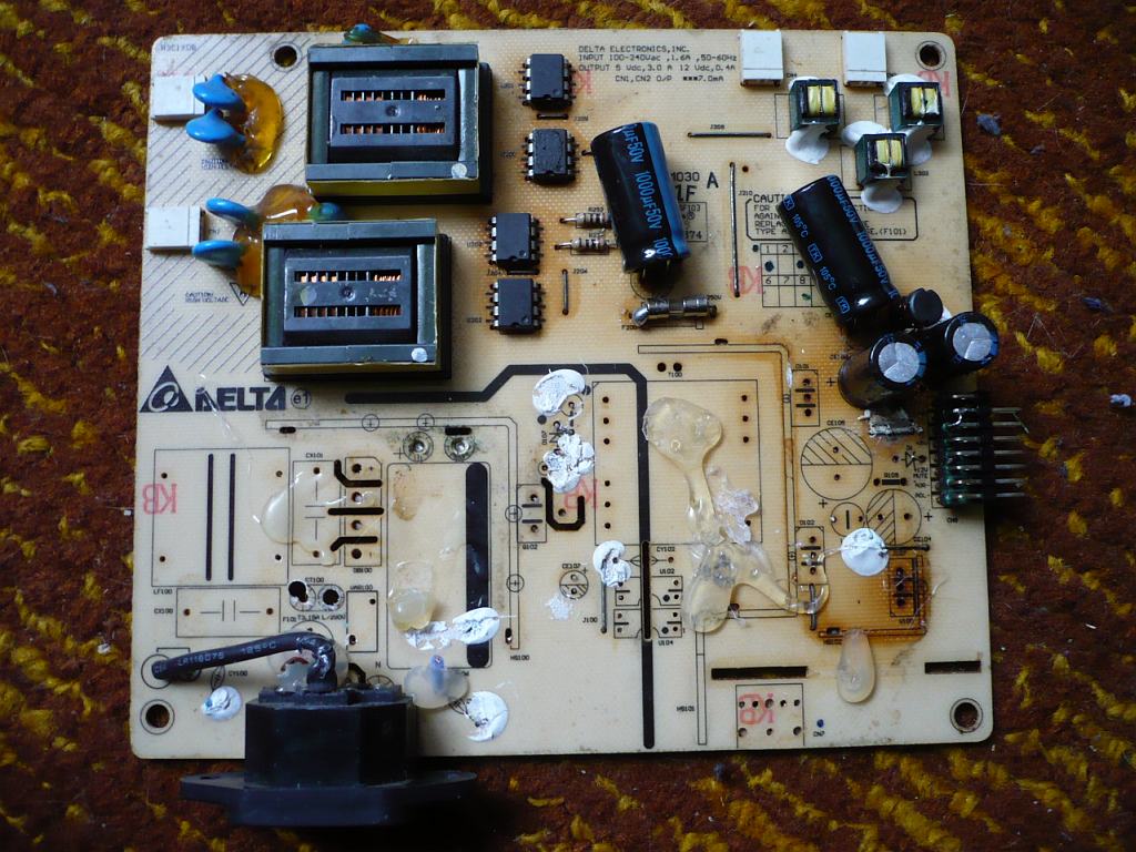

Mam problem zohnat toto VN trafo.
Viac vidno na foto.

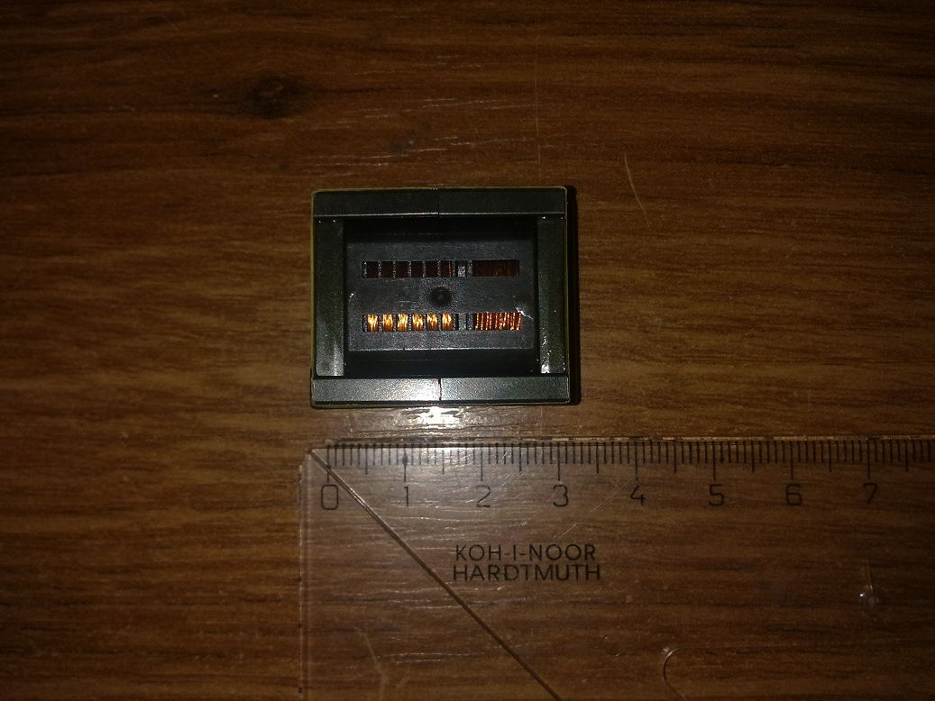

To druhe trafo je dobre, tie indukcnosti a odpory vinuti su merane na nom.
Ma niekto tusenie kde ho zohnat, alebo nejaku nahradu?
Dakujem
Cela doska

Trafo zhora
(223.39 KiB) Staženo 242 x

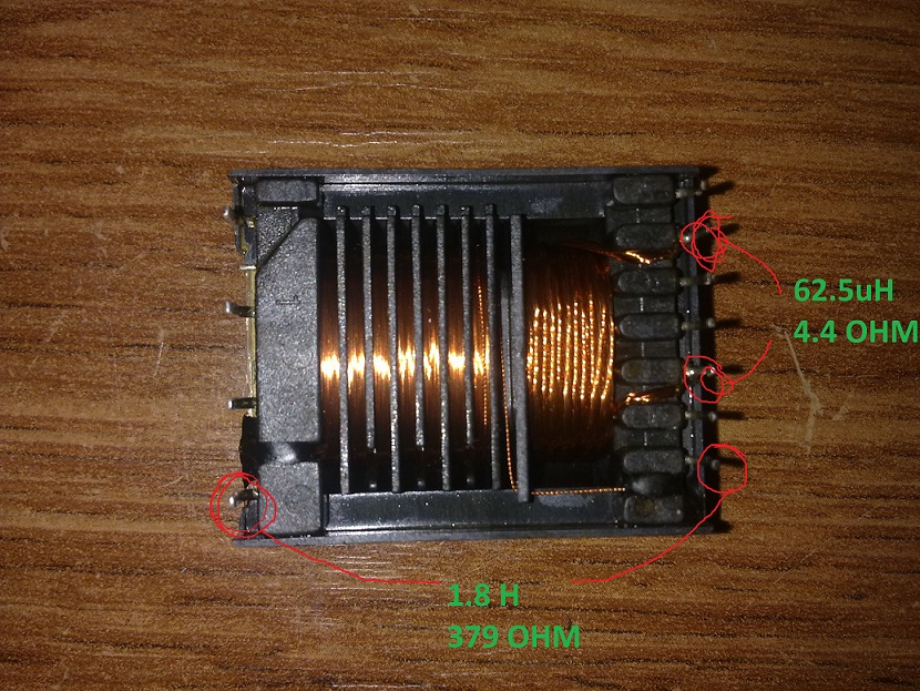

Parametre
(292.94 KiB) Staženo 267 x

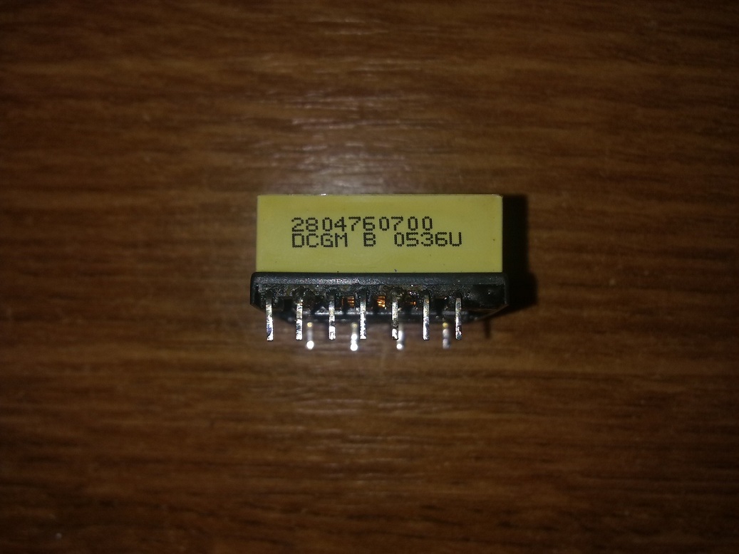

Mám dve 2804761000, ostáva len zistiť či sú vhodné. Sú z tuším 19" širokouhlého LCD.
Peterseal
Příspěvky: 1990
#3 Příspěvek od Peterseal »
Bol to DELTAcky zdroj? A sak si z BA, tak nebude problem skusit :)

Ten primár má oprvadu 4 Ohmy?
..to bude jen ňákej odpůrek
Peterseal
Příspěvky: 1990
#5 Příspěvek od Peterseal »
Tak dalsi merak meria 7 OHM, tak neviem kde je pravda....Tieto male odpory bezne multimetre moc dobre nezmeraju.

Mne meráky merajú dobre aj malé odpory. Niekde máš blbý spoj/špinu na konektore káblikov, prípadne špina v prepínači rozsahov (skús ním pohýbať). Pri spojení hrotov by malo ukazovať 0,2 až 0,6 ohmu. Toto potom treba odpočítať od nameranému odporu.
Prikladám foto toho čo mám. Sekundár má oproti tvojmu namotaných iba 4 a pol drážky (tvoj má 7), a má 428 ohmov. Primár nenameriam, je tam 0.
(148.88 KiB) Staženo 243 x

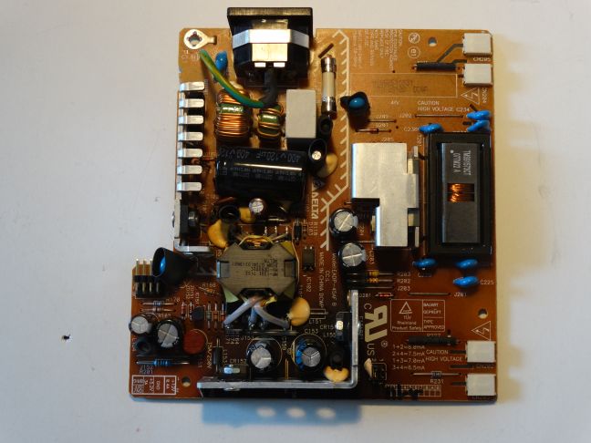

#7 Příspěvek od jjilek »
Mám tenhle z jiného Aceru (Acer 1916 Cs):
(96.91 KiB) Staženo 226 x
