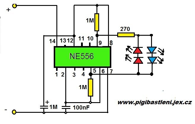

Predsadit tomu 4017 se samoblikaci diodou na vstupu a vystupy pospojit pres diody na vstup L9110 tak, aby to dalo pozadovane intervaly.
Edit: Pridal jsem schema. Misto svitivych diod ze schematu napojit vstupy L9110.
Pro regulaci jednotlivych kroku 4017 lze treba namisto samobliku pouzit astabil. z 555.
200px-555_Astable_Diagram.svg.jpg- (33.46 KiB) Staženo 130 x
S každým impulsem do vstupu poskočí log.1 na další výstup, po desátém se sám s nuluje a aktivní úroveň (log.1) se objeví zase na "0" výstupu.
Přesně ten tvůj obrázek zapojit a dát jej na vstup do 4017.
Taky se může počítání zkrátit a to tak, že se jeho 4.výstup zapojí na vstup RESET. Potom by čítal jen 4 impulsy a při pátém by se sám zresetoval.
Výstup "0" (PIN 3) ze 4017 by se zapojil na první vstup L9110,
Výstup "1" (PIN 2) ze 4017 se nepoužije (znamená to požadovanou pauzu),
Výstup "2" (PIN 4) ze 4017 by se zapojil na druhý vstup L9110,
Výstup "3" (PIN 7) ze 4017 se nepoužije (znamená to požadovanou pauzu),
Výstup "4" (PIN 10) se zapojí na RESET 4017 (PIN 15) a tak se to vrátí na "0"
a tak pořád dokola.
PIN 15 pak ale nesmí být připojen natvrdo na GND, ale např. přes R=10k.
A aby se po zapnutí napájení sám zresetoval (a nastavil aktivní výstup právě na výstup "0"), lze připojit kondík cca 5uF mezi + a svorku PIN 15 (plusem kondíku na +).
Pokud pak budu umět regulovat impulsy z 555 (např. jeden impuls za 2s), budu mít právě jeden krok 2s.
A nebudu potřebovat ani ty standardní diody D1-D4, co jsou na mém obrázku z výstupu směrem k diodám LED.
Výstup "0" ze 4017- první vstup L9110
Výstup "1" ze 4017- nezapojen
Výstup "2" ze 4017- nezapojen
Výstup "3" ze 4017- druhý vstup L9110
Výstup "4" ze 4017- nezapojen
Výstup "5" ze 4017- nezapojen
Výstup "6" (PIN 10) se zapojí na RESET 4017 (PIN 15) a tak se to vrátí na "0"
