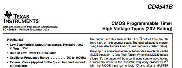

breta1 píše:Nezkoušel to někdo, jestli to půjde na 10Hz nebo i 1Hz?
Byla by to velmi užitečná informace (sám to teď bohužel nemám možnost zkusit).
Zkusil jsem jak dolů půjde oscilátor v 4541 a dostal jsem se na 0,102 Hz (T=9,8s). Pak už jsem neměl svitkáč s tak velkou kapacitou. S děličkou nastavenou na poměr 1:256 byl čas necelých 21 minut. S poměrem 1:65536 by to vycházelo na 89 hodin.
Obrázek
Obrázek
Obrázek
(43.77 KiB) Staženo 95 x
Naposledy upravil(a) Milan_F dne 04 dub 2015, 12:43, celkem upraveno 4 x.

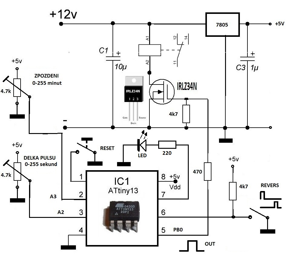

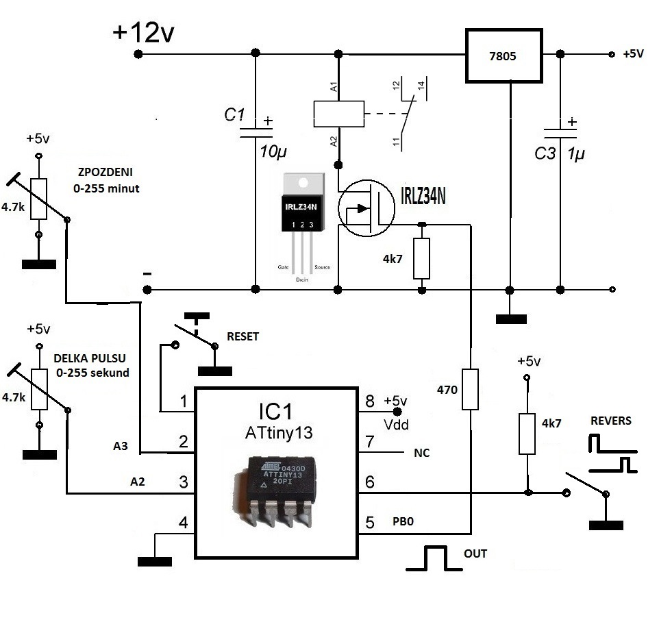

Upravil jsem nakonec jeden starsi projekt ... kdo bude mit zajem, muze si bez problemu zkopirovat me dusevni vlastnictvi zcela zdarma, bez meho vedomi ci nevedomi ...
V pripade, ze vam to nebude fungovat, neobracejte se na me s pomoci, nejsem zodpovedny za zadne skody zpusobene timto dabelskym strojem, tak snadno zneuzitelnym pro ruzne zvracene jedince na tomto svete. :wink:
attiny13_timer.cpp.hex.txt
zkompilovana binarka: avrdude -pt13 -cusbtiny -Pusb -e -U lfuse:w:0x7a:m -U hfuse:w:0xfb:m -U flash:w:C:attiny13_timer.cpp.hex.txt:i
(2.82 KiB) Staženo 102 x
timer.txt
zdrojak
(2.49 KiB) Staženo 94 x
priklad zapojeni
(116.62 KiB) Staženo 69 x

ross4435897
Příspěvky: 426
#39 Příspěvek od ross4435897 »
Ano ... snazil jsem se to prizpusobit tak, aby to bylo co nejjednodussi pro potencialni zacatecniky, takze jsem pouzil ARDUINi IDEcko. Ale kdyz si ty digitalWrite a digitalRead nahradis funkci DDRB,PINB ... tak si to zkompilujes v kazdem C-AVRku. Zadny rozdil v tom neni a na funkci zivocichare to nema zadny vliv. Ale me se i jinak to programovani v CPP zamlouva mnohem vice nez v ASM nebo POSIX C ... tak nejak se tomu nebranim, a chapu ten smer vyvoje.
timer.txt
upravena verze zdrojaku ... na zadost pridana kontrolni LED signalizujici spravnou funkci casovace, pripojuje se pres odpor na pin 7, 20mA max.
(3.51 KiB) Staženo 94 x
avrdude -pt13 -cusbtiny -Pusb -e -U lfuse:w:0x7a:m -U hfuse:w:0xfb:m -U flash:w:C:attiny13_timer.cpp.hex:i
(2.36 KiB) Staženo 68 x
upravene schema zapojeni
(122.61 KiB) Staženo 84 x
