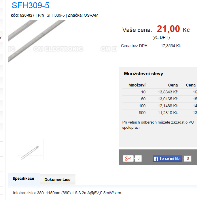

Zkoušel jsem fototranzistor SFH309-5, ale osvětlení indikační diodou je malé, proud tranzistorem je na hranici měřitelnosti.

Hm, a pak si kup něco u GME podle údajů ve ešopu...
Ok, moje chyba, že jsem neprostudoval datašit.
SFH309.png- (53.39 KiB) Staženo 125 x
