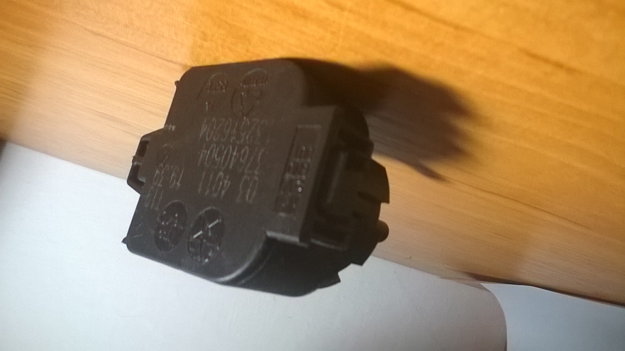

kovar
Příspěvky: 1713
#6 Příspěvek od kovar »
Můžeš poslat foto toho hladinového spínače?
sefi
Příspěvky: 273
Registrován: 15 dub 2008, 00:00
#7 Příspěvek od sefi »
Tu je foto..
(272.04 KiB) Staženo 225 x
sefi
Příspěvky: 273
#8 Příspěvek od sefi »
tak myčka už funguje po výmene modulu programatora..
