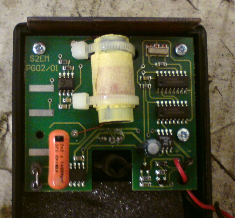

Udělal jsem "naslepo" pro zákazníka kopii vysílače RFID 125kHz. Je to klasika dva fety, obdélník 125kHz a seriový LC obvod. Všechno funguje, jen potřebuje zvýšit výkon.
V originále je vysílací feritová anténa, která po chvíli docela slušně hřeje. Ta moje je studená. Navinout cívku tlustším drátem není problém, jen mě vrtá hlavou, že to jejich jádro bude asi přesycený, když tak hřeje a jestli to má vůbec smysl ohřívat jádro místo vysílání výkonu...

ohřívat anténu místo vysílání zajisté moc smyslu nemá, otázka tedy spíš je, jestli to původní plní funkci ke spokojenosti klienta nebo ne.
některé ferity nedegradujou při mírně vyšších teplotách svoje magnetické vlastnosti takže sekundární ohřev ohmickým odporem drátu nevadí, je prostě výsledkem kalkulace nejmenovaného plemene při dimenzování čehokoliv. i průřezů.

Originál. Podle kondíku a odhadu počtu závitů má to jádro docela vysoký Al.

Nějak se mi nezdá, že by takto otevřený magnetický obvod šel jen tak přesytit. Odběry z napájení jsou porovnatelné?
#5 Příspěvek od ZdenekHQ »
Originál jsem nikdy neměl v ruce, jen tu fotku. To se pak těžko něco kopíruje...
