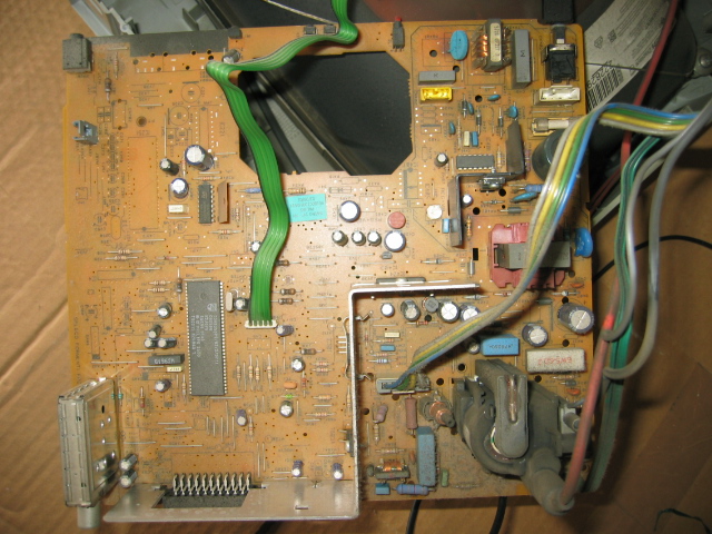

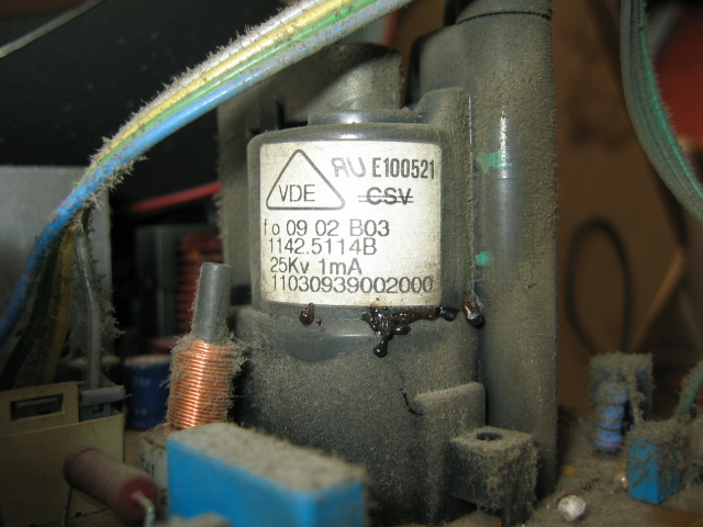

Pro Michal22, HR7802 není přímá náhrada, tá je jak píše správně níže Hill, HR8711.
Hill-e, ano tuto náhradu jsem také našel a je skutečně použitelná jak pro chassis FPC2000 tak pro FPC2002 ale asi ani tu nikde nekoupím, jedině že by se u někoho tento VN transformátor našel.
Ale asi to budu muset nakonec řešit opravou nějaké TV z mého "skladiště".
