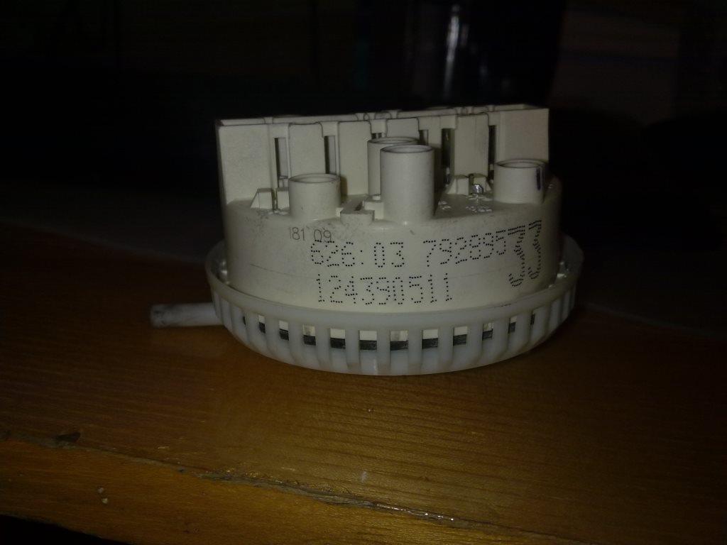

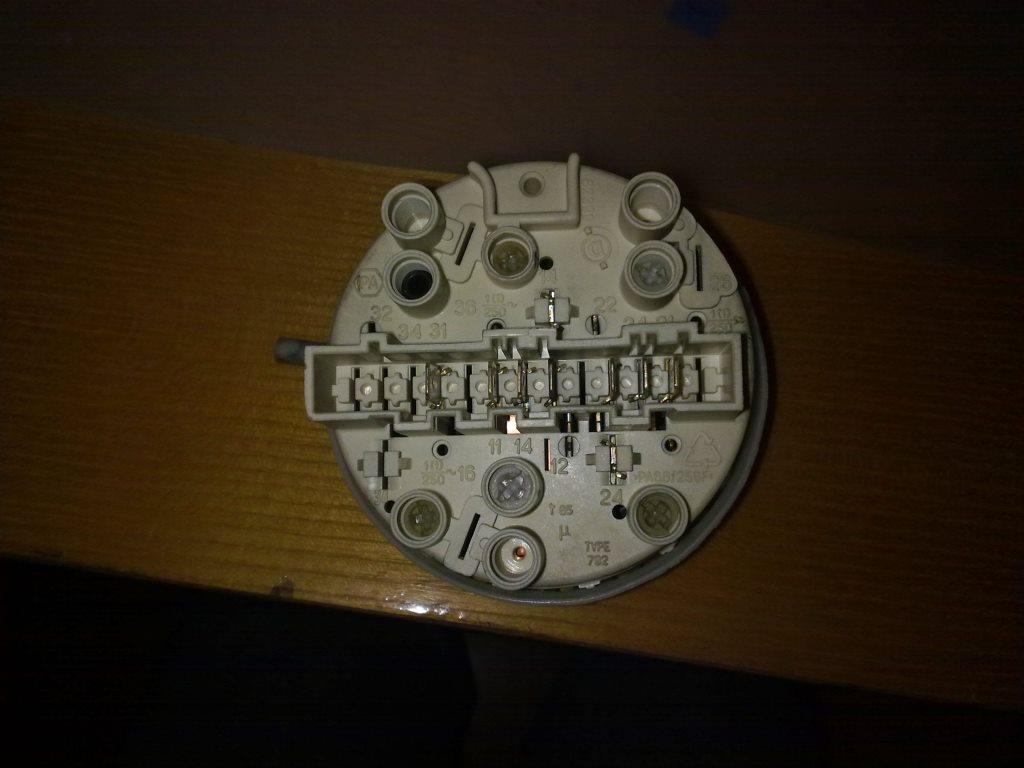

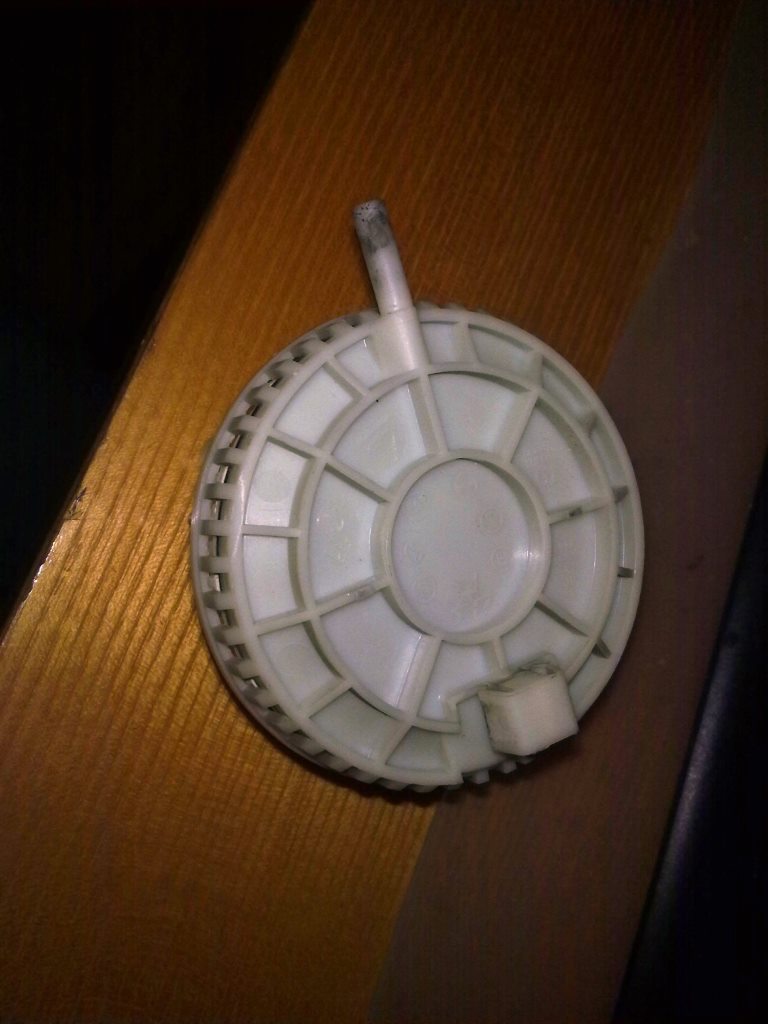

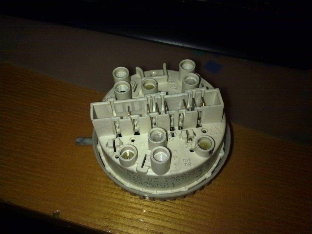

Tady jsou fota
(89.66 KiB) Staženo 133 x
(73.36 KiB) Staženo 130 x
(61.14 KiB) Staženo 128 x
(81.13 KiB) Staženo 149 x

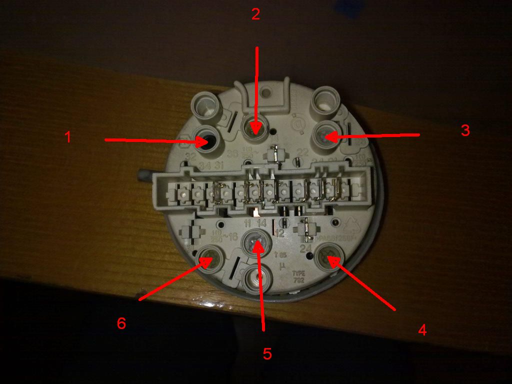

Niečo som našiel,nie je to úplne také isté,(má to viac vývodov)ale ja si myslím,že je to na jedno kopyto môžem Ti odmerať šublérou,ako sú hlboko zatočené tie štelovacie šróby.
1=8,6 mm
2=11,7 mm
3=8 mm
4=11,7 mm
5=8 mm
6=11,4 mm
Meral som to tak,že som oprel koniec šubléry o začiatok tej trubky v ktorej je zatočený štelovák a špic (koniec šubléry) som zasúval dovtedy,pokým sa neoprel o spodok drážky na šróbe (tam kde ide šróbovák).Viac Ti pomôcť neviem.Označenie máš na tvojom pôvodnom obrázku:

Mimojiné - šroub č.1 nelze seřídit - je z výroby, jak má být. Teď už i tusím, jaký má být postup měření vody a tak už to snad stylem pokus omyl zvládnu. Moc děkuju za ochotu pomoci a uvidím, zda se tím něco spraví...
