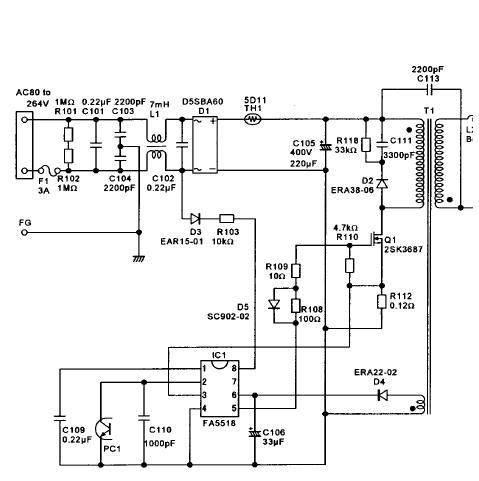

Zdravím přispívající . Měl by někdo návrh čím nahradit budič pro fet na 60kHz ? Může mít jiný pinout , i být DIP , jen aby měl podobné vlastnosti a dal se nyní koupit u nás . Zapojení je jen podobné . Ještě jednou dík ohryzkovi , nemáš ten datasheet z tohoto ? http://www.eevblog.com/forum/repair/rep ... er-supply/ já mám asi novější revizi ...

Děkuji Ti za obnovení těchto stránek zde . Nějak mi nejde zpětné vyhledávání . Vyzkouším NCP1203 z AME .

V AME ti můžou objednat originál z Aswa, ale cena se ti asi nebude líbit (555,-kč).

Na eBay je za $2 (+$4 postovne).

Potvrzeno . NCP1203 z AME jede na první , jen přepájet bez úprav .
