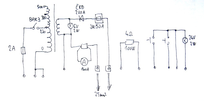

Před časem dělal známý pořádek, ve sklepě se našel rozváděč, schéma níže. Původně byla tato skříň umístěna na venkovní stěně domu, kabely mířily dolů do země. Při opravě fasády byl sejmut a od té doby ho nikdo nepostrádal.
Rozváděč měl rozměry asi 60x80x30cm, oceloplech se stříškou, vespod několik vývodek. Po otevření dvířek byla vidět lišta se svorkama a krycí panel, který kryl cca 80%vnitřku. Celý vnitřek byl montován na pertinaxové desce. Schéma je zde, můžou v tom být chyby.
Máte někdo tušení, o jaké zařízení se mohlo jednat ?

Asi elektroforéza. Nebo na vyhánění krtků, v důlních oblastech havířů. :lol:

Spíš jsme tipovali, že je to součást ochrany potrubí nebo kolejí apod. před bludnými proudy a podobně.
Provedení rozvaděče bylo takové hnusné, jako by to někdo lepil ze zbytků, co kde ležely. Měřidlo MP80 uchycené šikmo, popisy u vypínače vyškrábané do laku průpiskou.

#4 Příspěvek od Celeron »
