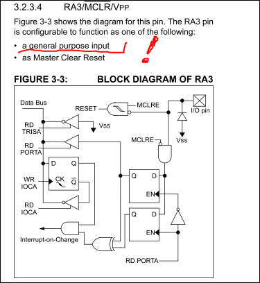

Čo tak aj čítať "datasheet".
(32.49 KiB) Staženo 128 x

aha, takže to nejde použít jako výstup? (ano, moje angličtina je na to velký hnědý)
