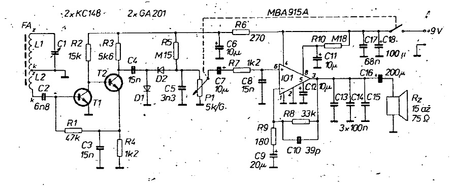

Zdravím,
postavil jsem si SV přijímač, hraje slušně, selektivita a citlivost je dobrá.
Problém je v tom, že když u silnější stanice např. ČRo 2 přidám hlasitost, začně to silně, ostře pískat a odběr se mnohonásobně zvýší.
Zkoušel jsem přidat k C6 paralelně ještě jeden ellyt, ale nepomohlo to.
Repro má impedaci 8ohm.
Děkuji za rady.

Zkus "zněkolikanásobit" i C18. Také je možné, že jsou nevhodně vedené "zemnící" spoje:wink:

R8,C10. A skontrolovať, či C13,14,15 majú dostatočnú kapacitu.
Prípadne nastaviť menšie zosilnenie zmenou R19,C9.

Mrkni do katalogu na informace pod zapojením
http://www.amapro.cz/datove_zdroje/kata ... sla_38.php
A nějak tam postrádám to katalogové zapojení R5, C5.
Nevím, zda to vadí, že je to jinak.

Napájím to z šesti velkých monočlánků, k C13 jsem přidal ještě 150nF.
Nebude vadit tomu MBA, když mám repro 8ohm? Schema je z AR
11/86 Rozhlasový přijímač Petra.

Noo, ak ti to nepíska, môže byť. Zo skúsenosti kapacita keramických kondenzátorov M1 bola takmer vždy okolo 85-89nf.
Ale ja by som radšej zaexperimentoval s C10.

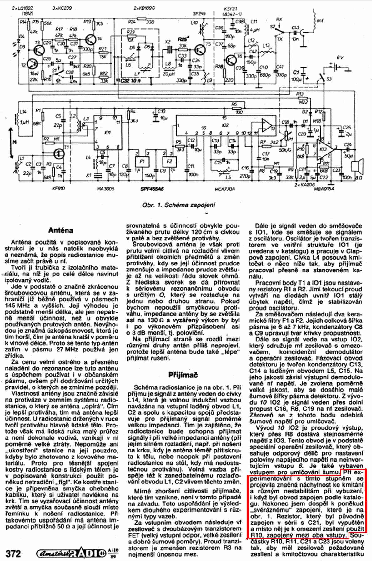

#9 Příspěvek od ok1hga »
on ten MBA915 byl docela problémový, co se týče stability . . .
i jiní autoři měli s ní problémy . . .
a myslím, že je to i ten tvůj problém
podívej se na obrázek, jak to tento autor vyřešil . . .
