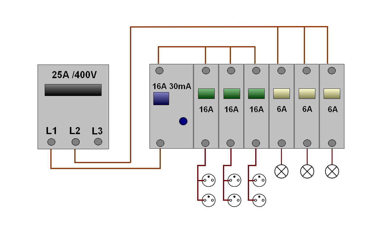

... ještě mě napadlo: v místnostech bude toto: https://www.mall.cz/salave-panely/haver ... 1?v=585167 - nebylo by lepší jistit je zvlášť mimo ostatní zásuvky? Pokud ano, tak jistič 16A na ten panel bude asi dostačující že ano? A ten výše uvedený chránič je v poho nebo raději: http://www.elima.cz/obchod/12-2250304-p-20748.html? A na úplný závěr: přikládám obrázek, který jsem našel na netu a to schéma vlastně kopíruje můj požadavek tzn. že by mi zůstala jedna fáze na tu garáž - ale to jen pro zajímavost.

Jelikož nedělám nové instalace , tak nevím , co vše se za jaké peníze dodává , ale na tom obrázku to na mne dělá dojem , že jde o chránič spojený s jističem . Potom při problému v jedné fázi předpokládám vybavení všech tří fází , což není dobré . Přecijen když člověk něco doma dělá , tak občas ke šlusu dojde . Moderní jistící prvky svou okradeností tyto stavy nemají vůbec rády , a tak se může stát , že po pár vybaveních toho kombinovaného chrániče budeš za tisíce tento komponent měnit . Dal bych tam klasiku chránič , i z bazaru , a minimálně tři jednofáz jističe .
#8 Příspěvek od p32 »
Já tam zase vidím jen jeden proudový chránič a za ním tři jističe pro zásuvky. Osobně bych to nahradil třemi kombinovanými proudovými chrániči s jističi pro každou větev (místnost) a dal tam navíc jeden obyčejný proudový chránič na světla a potom dál obyčejné jističe. L3 bych potom použil přes kombinovaný proudový chránič s jističem pro tu garáž.

Jsem rád, že nalezené řešení je funkční a ta jedna fáze mi zůstane na garáž. Díky všem za odpovědi a názory !!!

Vidíš dobře .
