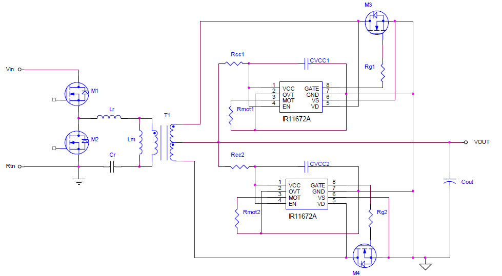

robim si half bridge zdroj , na vystupe by malo byt od cca 0 do 24V. kedze mam doma v supliku IR11672, tak by som chcel urobit usmernenie sekundaru synchronne - FETy vo funkcii diod. Kedze na vystupe bude nastavitelne napetie od nuly, nemozem tymto napetim napajat tieto IRka. Myslite ze mozem na napajanie oboch tychto IO pouzit jedno napajanie ktore bude oddelene od ostanych obvodov (minus vytupu 0 - 24V samozrejme spojim s minusom toho pomocneho zdroja na napajanie IO).
ide mi tiez o to ci na napajanie tych IO mozem pouzit jeden zdroj tj piny 1 a 4 oboch IO budu spojene dokopy a bude tam plus pomocneho zdroja? nechcel by som experimentovat kedze IO mam iba 2 tak aby mi neblikli, z datasheetu som jelen, google preklad je pre elektriku nepouzitelny.... obrazok je zapojenie z datasheetu, ja by som vyhodil tie Rcc1 a Rcc2 a napajal to pomocnym zdrojom.
