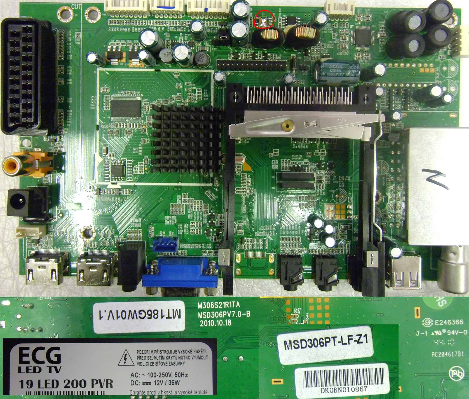

Ahoj, netuší někdo co je to za DC/DC konvertor pozice U3 (červeně označeno) na desce MSD306PV7.0-B Na IO je kód AAWONA.
Po opravě AC adaptéru, který dával místo 12V kolem 24V a nahrazení 5V dodávaného obvodem U3 z jiného zdroje je TV funkční.
Celá deska se dá sehnat http://www.videoprogress.cz/obrazarna/i ... 091300002A
(291.3 KiB) Staženo 711 x

Moc tam toho vidět není! :D

Malo by sa jednať o chassis MSD306 a obvod U3 je AMS1084, ale v takom púzdre som ho ešte nevidel, skôr mi to pripomína obvod MP1423

Vidět na desce není, pač jsem ho vyletoval, byl skoro celý pod žlutou sráděrou, a výstup zkratovaný na zem, a je v něm díra. Vedle U3 je na desce U7 a na něm podobný kód AAUO, zapojeno asi úplně stejně, jen je to zdroj na jiné napětí.
Ano souhlasím je to nějaká verze chassis MSD306. Než jsem sem napsal, stáhl jsem všechny tři dokumentace z ET, které to našlo při vyhledávání MSD306. Bohužel desky v dokumentacích jsou jiné než ta moje. Vadný IO mám v pouzdře SO8. AMS1084 je v pouzdře TO252-4. MP1423 to taky nebude, nemám teď tu desku u sebe, ale myslím že vstup toho U3 je na pinu 7, pin 6 vede na cívku, pin 4 je zem. U MP1423 je vstup pin 2, na cívku jde pin 3, jen zem by seděla.
